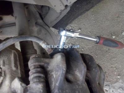

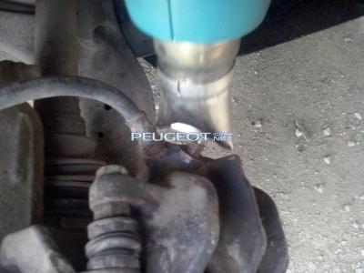

Причиной ремонта переднего суппорта послужил порванный пыльник. Перед тем, как открутить суппорт, необходимо ослабить штуцер прокачки, так как он часто прикипает, то велика вероятность слизать грани гайки при откручивании. Чтобы этого избежать, использовались следующие инструменты:

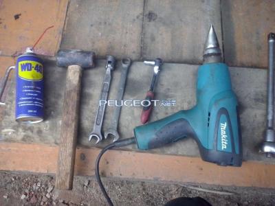

Сначала нагреваем штуцер и область вокруг него

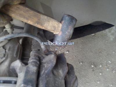

Далее обстукиваем молотком (желательно медным)

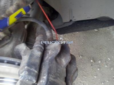

Немного ждем и ослабляем штуцер

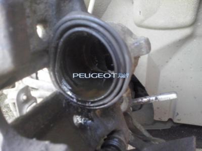

Далее педалью тормоза выдавливаем поршень и видим причину ремонта

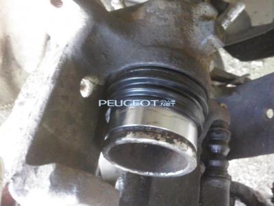

И вынимаем поршень
Вот в таком состоянии пыльник и поршень

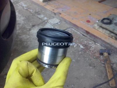

Все тщательно очищаем от грязи, и на низ поршня одеваем новый пыльник

Весной занимался тем же самым. Долго мучался с надеванием пыльника. т.е. если его сначала надеть на поршень, а затем вставлять в пазы суппорта, то он туда практически не лезет и есть вероятность его порвать. В итоге решение оказалось простым как 2 копейки:
1. Вставил манжету в паз поршня (резиновое уплотнительное кольцо).
2. Вставил пыльник у паз суппорта.
3. Растянул внутреннее кольцо пыльника пальцами и попросил товарища вставить туда поршень.
4. Усадил пыльник в пазы поршня.
5. направил и вдавил поршень в суппорт.
