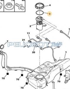

alx_vrn Опубликовано 6 мая, 2015 Опубликовано 6 мая, 2015 Вроде все просто, но не пойму куда это кольцо уплотнителя надо ставить? На рисунке под номером 3 1. Как на рисунке между шайбой и насосом2. Между горлом бензобака и насосом что как то логичнее у меня уже был колхоз со сломанной шайбой без уплотнителя, вот недавно добрался.
Мартын Опубликовано 6 мая, 2015 Опубликовано 6 мая, 2015 Вроде все просто, но не пойму куда это кольцо уплотнителя надо ставить? На рисунке под номером 3 1. Как на рисунке между шайбой и насосом2. Между горлом бензобака и насосом что как то логичнее у меня уже был колхоз со сломанной шайбой без уплотнителя, вот недавно добрался.второе верно -между корпусом бака и насосом.
alx_vrn Опубликовано 6 мая, 2015 Автор Опубликовано 6 мая, 2015 да вот же... при закручивании гайки уплотнитель топорщится и мешается, сучья система... полный бак лью и бензом воняет
dimon405 Опубликовано 6 мая, 2015 Опубликовано 6 мая, 2015 Не может резинка топорщиться, она с гайкой не контактирует. Клади её на бак и накрывай сверху насосом, а только потом гайку закручивай.
vadimm Опубликовано 6 мая, 2015 Опубликовано 6 мая, 2015 (изменено) Уплотнительное кольцо надо одеть на сам бак ,там для него есть специальная канавка, оно сидит и неслитает потом вставляеш сам насос в бак и закручиваеш шайбу вот както так,сам недавно разбирал и чистил сетку, да кстати разбери насос и тоже почисть или замени сетку времени занимает 15 мин.и на душе спокойно.Удачи. Изменено 6 мая, 2015 пользователем vadimm

Мартын Опубликовано 6 мая, 2015 Опубликовано 6 мая, 2015 Да я так ушатал этот корпус что короч уже другой заказал, могу уже в поле снять насос за 5 минут перебрать его и покатить дальше А резинка вытягивается от попавшего бензина.Требуется замена каждый раз после снятия - требование завода.Сушите феном
Сергей_607 Опубликовано 6 мая, 2015 Опубликовано 6 мая, 2015 Я всегда беру новую, но даже новую, прежде чем положить в выемку бака (на её посадочное место), эту выемку прям слегка смазываю герметикам, тогда резинка сидит плотно и не сползает при первой не удачной попытки правильно положить насос)) иногда из-за трубок бывает чуть не правильно прислонил и резинка тупо спрыгивает с бортика, а таким методом всё ок)) Главное не перестараться, чтобы в бак не попало
alx_vrn Опубликовано 6 мая, 2015 Автор Опубликовано 6 мая, 2015 (изменено) герметик может не застыть от паров бензина и потом попадает в бак Буду ставить отпишусь С новой прокладкой такая же хрень Изменено 6 мая, 2015 пользователем alx_vrn
Мартын Опубликовано 6 мая, 2015 Опубликовано 6 мая, 2015 герметик может не застыть от паров бензина и потом попадает в бак Буду ставить отпишусь С новой прокладкой такая же хрень Фен вам в руки и минимум бензина в баке. 1

alx_vrn Опубликовано 12 мая, 2015 Автор Опубликовано 12 мая, 2015 Ага рядом еще прикуривать стоять,....Закрутил кое как это кольцо. Оказалось бензонасос у меня какой-то не тот стоял, после замены стал правильно показывать уровень топлива. Правда на сколько хорошо закрутил кольцо еще не проверял.... бенза в баке литров 10 всего, скоро доливаться буду...
