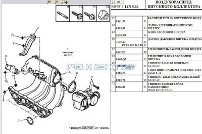

kulikovskih Опубликовано 7 мая, 2015 Автор Опубликовано 7 мая, 2015 (изменено) 1.TU3A - A.2.TU3JP - JP.1. KFW10FST5PSA - TU3A22. KFW10FST5PSJP - TU3JPТак получается? Чем гадать, зарегистрируйся на http://public.servicebox.peugeot.com.Введи свой VIN. В разделе Характеристики, Общая информация указан установленный двигатель. Или давай VIN сюда - посмотрим. Спасибо за ссылку! Зарегестрировался, отличный сайт!Скажите, как можно скачать документацию по моему авто?Как приобрести абонемент? К кому обратиться? Или может можно обратиться к кому-нибудь чтобы скачали?VIN: VF3GJKFWC8N027838ДВИГАТЕЛЬ С ВПРЫСКОМ БЕНЗИНА TU3A Поднимаем капот ис мотрим какая стоит ДЗ, в чем вопрос то? ДЗ - дросельная заслонка? я правильно понял?Покажите, пожалуйста, на рисунке, где она находится? Изменено 7 мая, 2015 пользователем kulikovskih
Bacilla Опубликовано 7 мая, 2015 Опубликовано 7 мая, 2015 Покажите, пожалуйста, на рисунке, где она находится?
