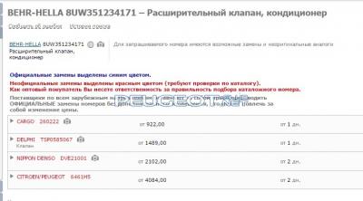

twistedfun Опубликовано 12 мая, 2015 Автор Опубликовано 12 мая, 2015 Приехал сегодня новый ТРВ. Заказал фирмы Hella (8UW 351 234-171).Поставили вентиль, подключили к установке, сделали 40-минутный вакуум, залили 450 грамм хладагента, - дует 6.5 градусов)))Счастливый по самые помидоры) Спасибо большое за помощь) Будете в Закарпатье - с меня пиво!) 1

людоед Опубликовано 25 мая, 2015 Опубликовано 25 мая, 2015 Приехал сегодня новый ТРВ. Заказал фирмы Hella (8UW 351 234-171).Поставили вентиль, подключили к установке, сделали 40-минутный вакуум, залили 450 грамм хладагента, - дует 6.5 градусов)))Счастливый по самые помидоры) Спасибо большое за помощь) Будете в Закарпатье - с меня пиво!)почем эта штука сейчас и сколько замена стоит,или самому можно поменять?
