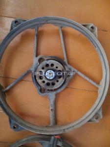

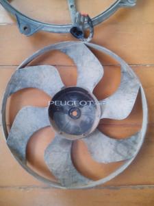

Диман77 Опубликовано 5 января, 2016 Опубликовано 5 января, 2016 В общем у кого чего.... а я нашёл себе проблему с винтухом......Дело было так.....Поехал в деревню , а там на рыбалку, форсировал снег и он набился через решётку под вентилятор, дальше превратился в лёди на обратном пути, когда пришло время сработать он естественно захотел покрутиться ....Результат на лицо,сгорел движок (предохранитель не спас, повалил дым и сам движок в следствие заклинил) да ещё и успело оторвать винтух ......Глянул цены в эксисте- стало плохо.......космос.....Так вот сам вопрос (авто пользую чисто заместо танка,бабло вкидывать в него смысла нет, кондюк за негодностью выдрал ещё в прошлом году)может кто что мудрил от таза или ещё чего????? (Или я тут один такой мастер - радиатор печки десяточный поставил, жара убавлять приходится)Заехал в тазомагазин - приоровский движок в месте с винтухом 1200р, но он падла, 1 мм в креплении не сходится и разъём мешает посадке (при желании конечно можно поколхозить)Но подожду может кто чего скажет.....
safin-erik Опубликовано 5 января, 2016 Опубликовано 5 января, 2016 (изменено) Стоит двигатель от газели лопостя и корпус родное Изменено 5 января, 2016 пользователем safin-erik 1
Диман77 Опубликовано 5 января, 2016 Опубликовано 5 января, 2016 @safin-erik, а крепление двигателя совпало? или досверлить пришлось?
safin-erik Опубликовано 5 января, 2016 Опубликовано 5 января, 2016 Ну как же .....)все за час встало на место и заработало.на от газели слабее не много. 1
