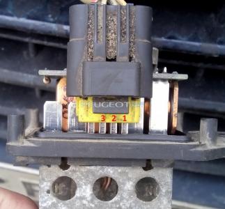

keks Опубликовано 30 апреля, 2016 Опубликовано 30 апреля, 2016 Всем привет. Заметил что вентилятор опять не работает, даже при включенном кондее.сам кондиционер работает. Все проверил, предохранители целые, сам вентилятор работает(обе скорости) проверил реле, тоже вроде рабочее. Заметил следующее: если во время работы двигателя отключить от реле 4-х пиновый разъем и подключить снова то вентилятор запускается сразу на 2 скорость, на вкл/отк кондея не реагирует работает до тех пор пока не заглушишь, после повторного запуска вентилятор опять не работает, решил проверить этот 4-х пиновый разъем,контакт под №3 это у нас "+" , а контакты под №1-2 это управляющий "-", контакт под №2 запускает 1 скорость, под №1 - 2 скорость.При запуске двигателя на контактах №3 есть "+" а на №1-2 нет "-" , а если снять разъем с реле то "-" появляется сразу на контактах№1-2.Вот собственно и вопрос в чем может крыться неисправность?
Мартын Опубликовано 30 апреля, 2016 Опубликовано 30 апреля, 2016 Всем привет. Заметил что вентилятор опять не работает, даже при включенном кондее.сам кондиционер работает. Все проверил, предохранители целые, сам вентилятор работает(обе скорости) проверил реле, тоже вроде рабочее. Заметил следующее: если во время работы двигателя отключить от реле 4-х пиновый разъем и подключить снова то вентилятор запускается сразу на 2 скорость, на вкл/отк кондея не реагирует работает до тех пор пока не заглушишь, после повторного запуска вентилятор опять не работает, решил проверить этот 4-х пиновый разъем,rele.jpgконтакт под №3 это у нас "+" , а контакты под №1-2 это управляющий "-", контакт под №2 запускает 1 скорость, под №1 - 2 скорость.При запуске двигателя на контактах №3 есть "+" а на №1-2 нет "-" , а если снять разъем с реле то "-" появляется сразу на контактах№1-2.Вот собственно и вопрос в чем может крыться неисправность? Проблема то у вас в чем?Судя по описанию надуманна?
keks Опубликовано 30 апреля, 2016 Опубликовано 30 апреля, 2016 Проблема то у вас в чем?Судя по описанию надуманна?Так проблема в том что вентилятор не работает при включенном кондиционере!
