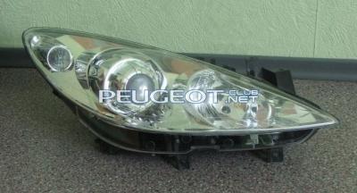

prok16 Опубликовано 10 мая, 2015 Автор Опубликовано 10 мая, 2015 (изменено) ikipash, спасибо. К сожалению, в конструкции моих фар (фото ниже) не нашел "Г-образных резинок".сибиряк, спасибо. Оставлю способ как последнее средство ))Если снимать заглушки ламп, то влага достаточно быстро уходит, все лампы - галоген.Но ездить без заглушек - значит получить грязь в фарах.Что еще может выполнять функцию вентилирования в этих фарах?Самому сверлить отверстия? Изменено 10 мая, 2015 пользователем prok16

Мартын Опубликовано 12 мая, 2015 Опубликовано 12 мая, 2015 Нет там Г-образных резинок.Их заменяет крышка Выполняет функцию лабиринта) прямоугольной формы и их там порядка трех на фару,но могут просто крышки не стоять.
ikipash Опубликовано 12 мая, 2015 Опубликовано 12 мая, 2015 Да просто сфоткай свою фару сзади и выложи сюда а мы все посмотрим
prok16 Опубликовано 12 мая, 2015 Автор Опубликовано 12 мая, 2015 Спасибо всем!Фото задней стороны фары прикладываю. Взял из этой темы: peugeot-lab.net/forum/topic/7895/.Сейчас, в качестве эксперимента, сняты обе прямоугольные заглушки (отмечены красным). Состояние не меняется.Вентиляционное отверстие за поворотником не проверял (если оно там есть) - надо снимать крыло, пока не решаюсь.Помогут ли самодельные отверстия в круглых крышках ламп? Сколько их делать, каким диаметром?

prok16 Опубликовано 26 мая, 2015 Автор Опубликовано 26 мая, 2015 Запотевание устранено.Сделано следующее.1 Демонтаж фары.В самой фаре на дне оказалось около 100 гр воды - видимо, вследствие езды с открытой крышкой для просушки.Внешний осмотр фары трещин не выявил.2 С одного вентиляционного отверстия фары снята резиновая "Г"-образная трубочка.Снял на всякий случай. По-моему, непосредственно отверстия в качестве дренажа будет достаточно.3 По периметру фара промазана спецгерметиком.4 Монтаж фары.Всем спасибо )
