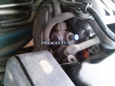

Добрый день! Имеется пежо 307, 1.6 бензин, 2003 г. Немного потеет топливная рампа в левом верхнем углу (только на заведенном двигателе). Насколько это опасно и можно ли это место чем-либо заделать(по типу холодной сварки) или же обязательна только замена самой рампы?

Ну я бы не сказал что там прямо бензин, там больше похоже на микротрещину и чуть потеет, засалено только в районе первой форсунки, ниже все чисто. Так есть вариант чем-либо замазать? Просто очень не хочется снимать рампу, больно там неудобное место. Да и до выпускного там как-бы совсем не близко)

@Vidz, фотка фиговая, фокус промахнулся, и не очень понятно где и что.

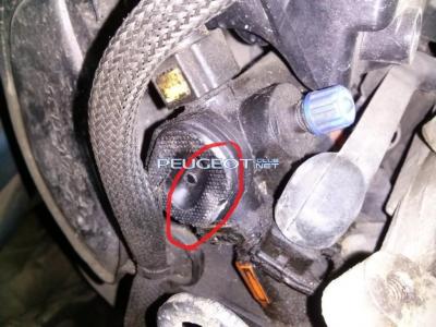

Сопливит где-то в выделенном районе

а точно потеет там где обведено? по-моему верхнее кольцо форсунки травит
Потеет именно в это районе, потом чуть заходит на форсунку, я ее просто не вытирал полностью)
Судя по фото, кажется, что там что то уже на холодной сварки. 20x20xwink.png.pagespeed.ic.EQjgXw8CzK.png
Очень может быть, там есть квадратик длиной около 4-5 мм, который кажется немного другого цвета, но понять точно тяжело что там такое)
Как думаете, есть ли смысл пробовать чем-либо наверх замазать или все-таки только замена самой рампы?
Думаю лепить смысла нет, потому, что- сварка холодная и прочие материалы схватываются на хорошо обезжиренных чистых поверхностях, тут не получится сделать грамотно без её снятия, а если уж снимешь, то проще не колхозить и поставит скажем Б/У с разборки ( я думаю в Минске с этим, нет проблем)), да и с системами связанными с топливом опасно шутить.. не да бог если она лопнет под давлением. Клеить или нет, конечно вам решать, но лично я бы не стал :oga: !!!

Съездил купил б\у рампу, оказалось в том месте что-то типо заводской пайки, судя по всему там и сопливит)
