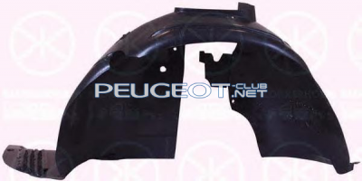

KOPO6 Опубликовано 13 мая, 2015 Опубликовано 13 мая, 2015 (изменено) Klokkerholm 55 14 39 2 а такие ни кто не пробовал? а то тоже менять предстоит, а эти вроде почти как оригиналы выглядит Изменено 13 мая, 2015 пользователем KOPO6

icechieff Опубликовано 14 мая, 2015 Опубликовано 14 мая, 2015 Klokkerholm 55 14 39 2 а такие ни кто не пробовал? а то тоже менять предстоит, а эти вроде почти как оригиналы выглядитвообще у Клокера обычно все как надо.
KOPO6 Опубликовано 14 мая, 2015 Опубликовано 14 мая, 2015 вообщем как, куплю на пробу, сразу отпишусь на счет качества.
