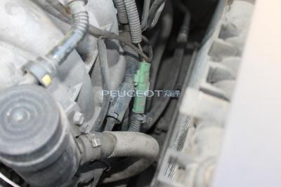

Ох_ее_мать Опубликовано 3 июня, 2015 Автор Опубликовано 3 июня, 2015 стоит катализатор.на старых свечах было 3.03 мс по всем катушкам. кто нибудь знает что это за коннектор и почему там 1 провод только(так и должно быть?) на фото. Находится чуть левее маслянного фильтра(край филтра виден на фото справа)

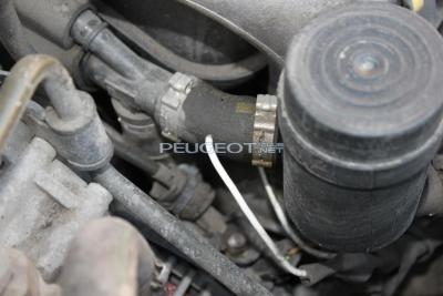

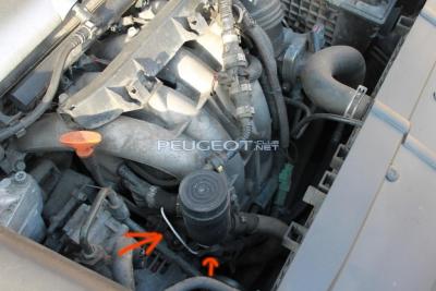

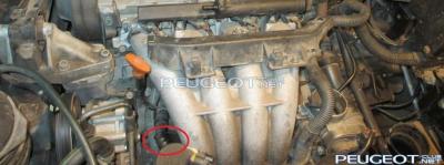

serzh1980 Опубликовано 27 августа, 2015 Опубликовано 27 августа, 2015 Серег, а ты имел ввиду патрубок который с подогревам идёт на дроссель ( этот тонкий сопливый червяк? У меня идет какой-то провод который через отверстия в патрубке входит внутрь трубки картерных газов, делает там разворот и возвращается наружу обратно, как бы петля в патрубке. Там где этот провод входит и выходит - была трещина - через которую воздух попадал в маслоотделитель, а т.к. тонкая трубка от маслоотделителя идет в ДЗ(дросельную заслонку), то подсос воздуха мог бить неучтенным из-за того, что данная трубка входит под саму заслонку и датчик давления в ДЗ не правильно готовит смесь. Авто в сервисе - потом зафотаю и сюда выложу. (После починки кстати- свечи имеют нормальный цвет. Рабочий!) Единственный вопрос.. что за коннектор с питанием на эту петлю идет и судя по фото из др. тем твоего движка - (у тебя такой х нету) - что за коннектор и куда он цепляется у тебя.На сколько я понял - это доп подогреватель, но разъем идет нормальный, штатный(зелененький). И наверняка он как-то по другому заведен. А это переделка.
Serj_mysky Опубликовано 27 августа, 2015 Опубликовано 27 августа, 2015 Серега ты этот провод имееш ввиду?
serzh1980 Опубликовано 28 августа, 2015 Опубликовано 28 августа, 2015 Серега ты этот провод имееш ввиду?IMG_7897_1.jpgIMG_7898.JPGIMG_7899.JPGАГА..он самый.
Serj_mysky Опубликовано 28 августа, 2015 Опубликовано 28 августа, 2015 АГА..он самый.Насколько я слышал эту штуку поголовно всем официалы устанавливали, когда начали поступать жалобы на перемерзающие трубки отвода картерных газов 1
