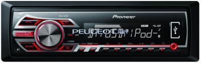

geck Опубликовано 18 мая, 2015 Опубликовано 18 мая, 2015 Реально ли подключить магнитолу pioneer mvh-350bt вместо стандартной, но что бы при этом работали подрулевые переключатели управлением магнитолы, и выводилась информация с магнитолы на главный экран (стоит Тип B )

ARFX Опубликовано 18 мая, 2015 Опубликовано 18 мая, 2015 На дисплей ничего не выведите. по подключению подрулевого джойстика - сомневаюсь, но, думаю, вполне может быть если использовать специальный адаптер.... нужно пробовать+ бортовик работать не будет (если до этого работал)
geck Опубликовано 18 мая, 2015 Автор Опубликовано 18 мая, 2015 (изменено) и вариантов никаких ? По подключению подрулевого джойстика - сомневаюсь, но, думаю, вполне может быть если использовать специальный адаптер.... нужно пробовать+ бортовик работать не будет (если до этого работал) Такого типа ? http://www.connects2.co.uk/ProductInformation.aspx?id=10694&p=CTSPG004.2 Изменено 18 мая, 2015 пользователем geck

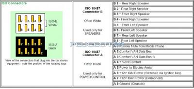

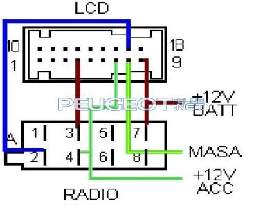

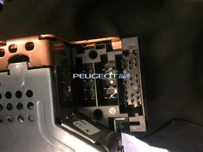

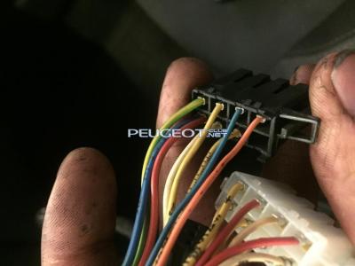

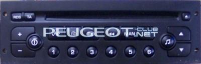

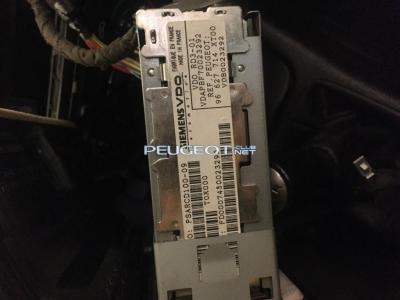

Boris1992 Опубликовано 6 февраля, 2018 Опубликовано 6 февраля, 2018 Всем привет. Жена подарила б/у магнитолу panasonic cq-c5355n. У меня пежо партнер оригин в М59 кузове с оригинальной магнитолой ( http://prntscr.com/ib3uwv ). Подскажите, пожалуйста, как подключить магнитолу панасоник. Нашел вот такую вот схему: http://prntscr.com/ib3wf3 , вот здесь: http://monitor.espec...c55736p340.html от панасоника Магнитола такая же как и здесь от пежо. Желательно чтобы подсказали какой провод к какому присоеденить Помогите разобраться, пожалуйста!!!
