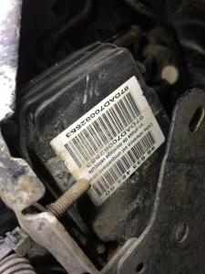

bibikar0704 Опубликовано 8 апреля, 2018 Опубликовано 8 апреля, 2018 (изменено) доброго времени суток уважаемые знатоки, скажите по каким штрих кодам искать донера?приговорили к смерти блок абс. на сервисе говорят что не все б/у блоки могут прописать, и теперь я голову сломал, что делать и как быть с этим ненаглядным французом. Изменено 8 апреля, 2018 пользователем bibikar0704
Мартын Опубликовано 8 апреля, 2018 Опубликовано 8 апреля, 2018 доброго времени суток уважаемые знатоки, скажите по каким штрих кодам искать донера?приговорили к смерти блок абс. на сервисе говорят что не все б/у блоки могут прописать, и теперь я голову сломал, что делать и как быть с этим ненаглядным французом.VIN?По верхнему на 96
bibikar0704 Опубликовано 8 апреля, 2018 Опубликовано 8 апреля, 2018 vf33cnfuf84884308 тоесть любой блок подходящий по верхним цифрам подойдет, и пропишется в голове?
Мартын Опубликовано 8 апреля, 2018 Опубликовано 8 апреля, 2018 (изменено) vf33cnfuf84884308тоесть любой блок подходящий по верхним цифрам подойдет, и пропишется в голове?Насколько помню там и писать то нечего кроме размера резины и кузова.Если требуется помощь в поиске нужно фото сбоку где гравированы номера еще. Изменено 8 апреля, 2018 пользователем Мартын
bibikar0704 Опубликовано 8 апреля, 2018 Опубликовано 8 апреля, 2018 это все что есть, поставил блок обратно, без него машина не ездит единственное что могу вспомнить там еще нсть штрих коды с началом на 265 по моему

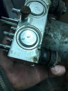

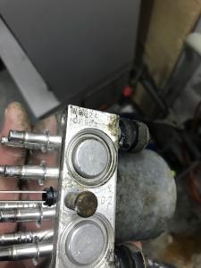

Мартын Опубликовано 8 апреля, 2018 Опубликовано 8 апреля, 2018 Номера со стороны четырех трубок и действительно на 0 265.....
bibikar0704 Опубликовано 8 апреля, 2018 Опубликовано 8 апреля, 2018 (изменено) блин, не буду утверждать, чтобы не ошибится,можно как нибудь бнз этих дополнительных цифр найти донора?можно как нибудь бнз этих дополнительных цифр найти донора?а можно подобрать донора бещ этих номеров? Изменено 8 апреля, 2018 пользователем bibikar0704
bibikar0704 Опубликовано 8 апреля, 2018 Опубликовано 8 апреля, 2018 мартын, скажите а можно без цифр которве возле трубок, подобрать донора? у нас в тюмени мало кто занимается французами, зато все мастера их похаять, а найти нужно, вот только как это слелать не представляю
