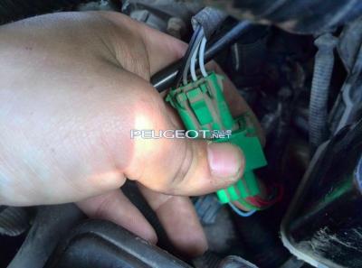

Anlim Опубликовано 23 мая, 2015 Опубликовано 23 мая, 2015 (изменено) Такая проблема: вырвали провода с фишки к которой подключается верхний лямда зонд,как теперь правильно подключить? Помогите разобраться пожалуйста От лямды идёт : 2а белых ,чёрный и серый провод, а на фишке к которой он присоединяется ( маме) ( с нее то и вырвали провода) :2а красных,зелёный и синий.По логике подключал так как и перечислил(т.е белые с красными,чёрный с зелёным, и серый с синим) неработает, пробывал зелёный с серым ,тоже не работает. Изменено 23 мая, 2015 пользователем Anlim

shmaks Опубликовано 23 мая, 2015 Опубликовано 23 мая, 2015 Провода на фишке красный и розовый. Чёрный с красным , зелёный с серым, розовый с белым и последний синий с белым.

Anlim Опубликовано 23 мая, 2015 Автор Опубликовано 23 мая, 2015 Алексей, это точная информация ? Можно фото ? Алексей,присмотрелся к проводам ,у меня 2красных ,розового нет. На фото может свет неудачно упал,но красные одинаковые.
shmaks Опубликовано 23 мая, 2015 Опубликовано 23 мая, 2015 (изменено) Проверь мультиметром красный и масса, где выдаст 12в тот красный к белому на подогрев лямбды , другой сигнальный до 9в на чёрный. Изменено 23 мая, 2015 пользователем shmaks

Anlim Опубликовано 25 мая, 2015 Автор Опубликовано 25 мая, 2015 Разобрался по схеме. Вышло так : ( по пинам в фишке) 1-ый- зелёный,2-ой- красный,3-ий красный,4-ый - синий. Если кому-то нужна схема , обращайтесь.
