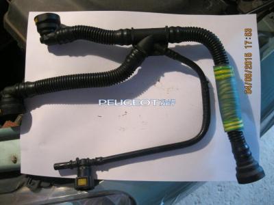

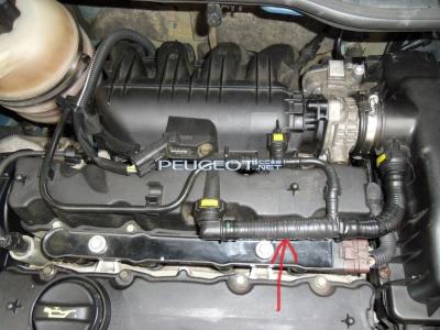

Tatjana Опубликовано 24 мая, 2015 Опубликовано 24 мая, 2015 Привет всем!!! Подскажите пожалуста что это за патрубок и для чего он нужен. Вчера при замене стартера сломали его в двух местах в инете ничего не нашла. Заранее спасибо за помощь.

Tatjana Опубликовано 25 мая, 2015 Автор Опубликовано 25 мая, 2015 Спасибо, за совет но винить не кого сломали сами.....старый шланг как сухая ветка только дотронешся и ломается. Теперь хоть буду знать как он правильно называется и попробую отыскать.
Calibrik1 Опубликовано 25 мая, 2015 Опубликовано 25 мая, 2015 Спасибо, за совет но винить не кого сломали сами.....старый шланг как сухая ветка только дотронешся и ломается. Теперь хоть буду знать как он правильно называется и попробую отыскать.Замените на маслостойкий резиновый. Я себе так и сделал 1
Tatjana Опубликовано 1 июня, 2015 Автор Опубликовано 1 июня, 2015 А то что внутри имются следы масла это норма ?
Еленочка Опубликовано 20 июня, 2015 Опубликовано 20 июня, 2015 Я тоже ищу такой шланг, точнее смысл его тот же, выглядит он чуток по другом на 307 sw подскажите где найти? или как правильно его обозвать)))

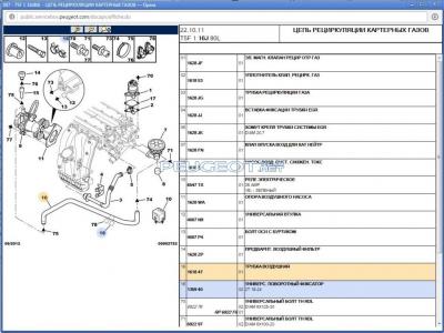

Мартын Опубликовано 20 июня, 2015 Опубликовано 20 июня, 2015 (изменено) Я тоже ищу такой шланг, точнее смысл его тот же, выглядит он чуток по другом на 307 sw подскажите где найти? или как правильно его обозвать))) 1618 47 ТРУБКА ВОЗДУШНАЯ Только смысл данной трубки на вашем моторе другой -подача атмосферного воздуха в мотор. Изменено 20 июня, 2015 пользователем Grigorushka 1
Dimkin67 Опубликовано 20 июня, 2015 Опубликовано 20 июня, 2015 1618 47Вставлю и свои" пять копеек" для наглядности
Сергей152 Опубликовано 20 июня, 2015 Опубликовано 20 июня, 2015 (изменено) У меня на 307sw он с боку перетёрся до дыры цена на него от 2 547 ₽ до 4 062 ₽ в зависимости от срока поставки, номер детали на EMEX 1192.W0 , выручил колхоз .Замотал изолентой а сверху надел шланг . Тонкую трубку тоже подмотал, но думаю надо бы заменить ,так как обломил у фишки одел на горячую теперь коротковата а чем заменить пока не нашёл. Изменено 20 июня, 2015 пользователем Сергей152
