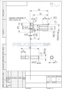

Viktor S.K. Опубликовано 24 мая, 2015 Опубликовано 24 мая, 2015 Для борьбы с "depollution system failled" на peugeot-308, требуется имитатор натяжителя. Помогите, у кого есть чертеж имитатора натяжителя для двигателя EP6?З.Ы. Весь день гуглил и листал форумы-безрезультатно.
Мартын Опубликовано 24 мая, 2015 Опубликовано 24 мая, 2015 Представьте родной натяжитель,только через него проходит болт и гайка на конце. 2
Viktor S.K. Опубликовано 24 мая, 2015 Автор Опубликовано 24 мая, 2015 Представьте родной натяжитель,только через него проходит болт и гайка на конце.Да я то представляю, а вот токарю свои представления как то надо передать, да желательно с размерами.

Viktor S.K. Опубликовано 19 июля, 2015 Автор Опубликовано 19 июля, 2015 Всем доброго дня, выточили мне имтатор натяжителя по образцу самого натяжителя. Так что комплект для установки ГРМ теперь у меня в наличии.

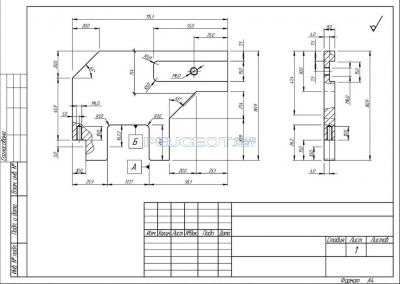

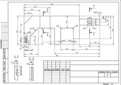

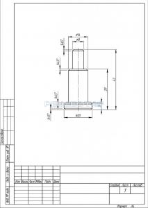

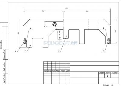

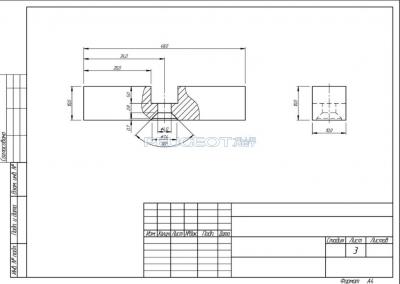

Viktor S.K. Опубликовано 16 октября, 2015 Автор Опубликовано 16 октября, 2015 Выкладываю то, что сам просил, нашлось....Бонусом прикладываю чертежи фиксатора распредвалов 4
