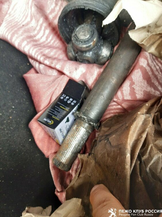

Sidrom Опубликовано 29 сентября, 2021 Опубликовано 29 сентября, 2021 1 час назад, Dimkin67 сказал: Так и называется: привод правый и и идёт в сборе, отдельно не найдете. Это я понимаю, 1 уже купил.... Просто на сервисе говорят, что на правой полуоси , должны шлицы быть как и на левой (по длине) фото прилагаю. Скажите, такое возможно вообще ? В инете не наткнулся на такую...
icechieff Опубликовано 29 сентября, 2021 Опубликовано 29 сентября, 2021 нет, не должны быть такой же длинны.
Sidrom Опубликовано 29 сентября, 2021 Опубликовано 29 сентября, 2021 23 минуты назад, icechieff сказал: нет, не должны быть такой же длинны. Понял вас , спасибо.
Sidrom Опубликовано 12 октября, 2021 Опубликовано 12 октября, 2021 29.09.2021 в 17:19, icechieff сказал: нет, не должны быть такой же длинны. Сегодня лично поехал на СТО чтоб прояснить ситуацию. Сфоткал правую полуось. Поиски в интернете ничего не дали, может кто то сталкивался и знает номер запчасти? По каталогу привод идёт с короткими шлицами . А мне нужно как на фото. Сил уже нет искать )
Мартын Опубликовано 12 октября, 2021 Опубликовано 12 октября, 2021 3 часа назад, Sidrom сказал: Сегодня лично поехал на СТО чтоб прояснить ситуацию. Сфоткал правую полуось. Поиски в интернете ничего не дали, может кто то сталкивался и знает номер запчасти? По каталогу привод идёт с короткими шлицами . А мне нужно как на фото. Сил уже нет искать ) ВИН? Какой номер вала вы видите в каталоге?
Sidrom Опубликовано 12 октября, 2021 Опубликовано 12 октября, 2021 55 минут назад, Мартын сказал: ВИН? Какой номер вала вы видите в каталоге? VF39D3FZE92037521 Коробка 4hp20hz16. Уже купил та , которая не подходит по каталогу 32731T номер запчасти. Но там короткие шлицы ((

Мартын Опубликовано 13 октября, 2021 Опубликовано 13 октября, 2021 13 часов назад, Sidrom сказал: VF39D3FZE92037521 Коробка 4hp20hz16. Уже купил та , которая не подходит по каталогу 32731T номер запчасти. Но там короткие шлицы (( 3273 1T RP 98 061 200 80 01 01 ТРАНСМИССИЯ NE ПРАВЫЙ ПОЗИЦИЯ (8KN96) 8LN79 8KN96 8KN96  3273 1V NFP 01 ТРАНСМИССИЯ ВЗЧ ПРАВЫЙ

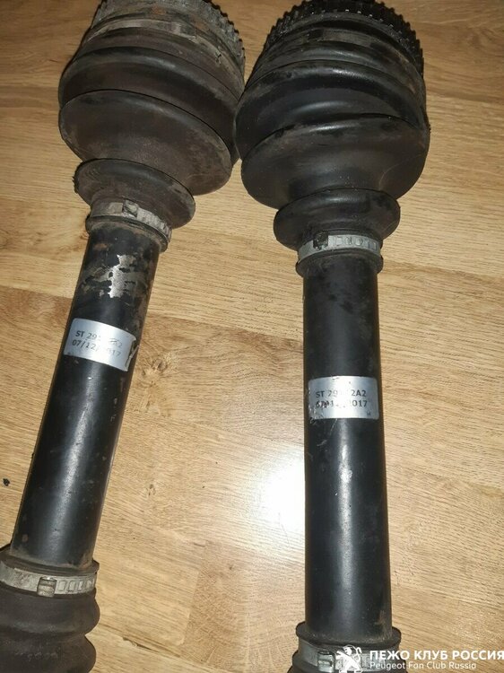

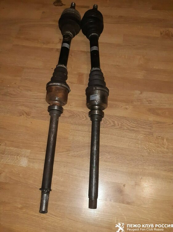

Sidrom Опубликовано 29 октября, 2021 Опубликовано 29 октября, 2021 13.10.2021 в 11:18, Мартын сказал: 3273 1T RP 98 061 200 80 01 01 ТРАНСМИССИЯ NE ПРАВЫЙ ПОЗИЦИЯ (8KN96) 8LN79 8KN96 8KN96  3273 1V NFP 01 ТРАНСМИССИЯ ВЗЧ ПРАВЫЙ Сегодня забрал полуоси с СТО. На фото одна снята с машины (длинные шлицы) Вторая куплена по номеру, но не подошла . У обоих стоит маркировка ST29112A2 Но , по факту они разные. Как найти нужную ? 2
Daemon Опубликовано 1 ноября, 2021 Опубликовано 1 ноября, 2021 А пересобрать из двух одну, чтобы вал был с длинными шлицами от старого привода, а остальное новое?
icechieff Опубликовано 1 ноября, 2021 Опубликовано 1 ноября, 2021 так нужен вал с длинными, а они на старом сожраны. 1
Sidrom Опубликовано 1 ноября, 2021 Опубликовано 1 ноября, 2021 4 часа назад, icechieff сказал: так нужен вал с длинными, а они на старом сожраны. Именно. А найти в интернете не могу 1
Daemon Опубликовано 4 ноября, 2021 Опубликовано 4 ноября, 2021 Тогда как вариант искать на разборке полуось с живыми шлицами и использовать вал от нее.
icechieff Опубликовано 4 ноября, 2021 Опубликовано 4 ноября, 2021 У меня ощущение, что там стояла не родная. Ну нахрена там такие длиннющие шлицы???
Daemon Опубликовано 5 ноября, 2021 Опубликовано 5 ноября, 2021 (изменено) 13 часов назад, icechieff сказал: У меня ощущение, что там стояла не родная. Ну нахрена там такие длиннющие шлицы??? Как говорит автор, не подходит та, что с короткими. Я другое увидел - валы от гранаты до посадочного места разные: длина одинаковая, но на старом шлицевая шире и посадочное место под сальник сдвинуто, вот поэтому и не встанет. Либо протачивать вал, либо искать другой. Изменено 5 ноября, 2021 пользователем Daemon
Sidrom Опубликовано 5 ноября, 2021 Опубликовано 5 ноября, 2021 04.11.2021 в 18:33, icechieff сказал: У меня ощущение, что там стояла не родная. Ну нахрена там такие длиннющие шлицы??? Та у меня тоже складывается такое впечатление. Т.к. с длинными, нету нигде .
