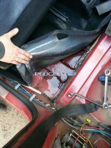

Всем привет! Являюсь обладателем Пежо 206СС.
Столкнулся со странной проблемой. При трогании и остановке слышен звук плещущейся воды в кузове. Разобрали салон, сняли пол, задние сидения, на полу были лужи и поролон под ковролином был весь насквозь мокрый. Сушили машину несколько дней на солнце. Теперь вопрос: сейчас пол сухой, дренажи в порогах и дверях почищены, в багажнике сухо, но вода где то гуляет, хотя звук и не такой сильный, как раньше.
Подскажите, в какую сторону копать? Ощущение, как будто вода где то в заднем крыле. Могут туда подходить какие то сливы от багажника/крыши/заднего стекла?
p.s. на прикрепленном фото то, что было на полу до разбора салона

Насколько помню, у тебя нет запаски. Так? У меня было такое, в ложе высотой с ползапаски воды было. Слил, но всплески иногда появляются. Ссылаюсь на то, что бензин в баке плещется.
Залей полный бак и послушай.

Еще предложение. Сними задний локер, посмотри, есть ли заглушка в порог. Вынь заглушку и посмотри в порог с фонариком. По крайней мере, у меня в пороге хватило бы места для таких всплесков.
