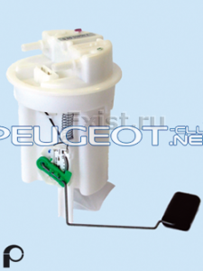

overlord Опубликовано 26 мая, 2015 Опубликовано 26 мая, 2015 Во всей этой конструкции поменять можно только бензонасос - это копейки, датчик уровня топлива (его отдельно не купить) идет в сборе с модулем - а это уже удовольствие не из дешевых
dezte Опубликовано 27 мая, 2015 Опубликовано 27 мая, 2015 На дорестайле другой насос и датчик стоит. Там все поменять отдельно можно.

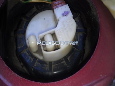

Gryngo Опубликовано 29 мая, 2015 Автор Опубликовано 29 мая, 2015 На дорестайле другой насос и датчик стоит. Там все поменять отдельно можно. Выкладываю фото.Черная ребристая кайма - это и есть гайка?Как ее открутить?Топливопроводов тут нет...Они есть в другом лючке (у меня их два)
dezte Опубликовано 29 мая, 2015 Опубликовано 29 мая, 2015 Да, эта гайка держит датчик.Я крутил отверткой за ребра. там сверху есть 2 выступа еще.По хорошему должен быть П образный ключ который между ребер заходить будет. Осторожнее с краями верхними - потом сложно выпрямить будет и резинка может не встать. Гайку эту постарайся не сломать тк новая не всегда подходит к старым бакам.
Gryngo Опубликовано 30 мая, 2015 Автор Опубликовано 30 мая, 2015 Да, эта гайка держит датчик.Я крутил отверткой за ребра. там сверху есть 2 выступа еще.По хорошему должен быть П образный ключ который между ребер заходить будет. Осторожнее с краями верхними - потом сложно выпрямить будет и резинка может не встать.Гайку эту постарайся не сломать тк новая не всегда подходит к старым бакам. Если открутить гайку, выйдет датчик, на что там смотреть (в самом датчике), т.е. что пригодно для ремонта?И еще, получается, что когда вытащишь датчик, там будет реально бензин?
dezte Опубликовано 30 мая, 2015 Опубликовано 30 мая, 2015 там будет бензин.Подключи фишку и руками поплавок подвигай. Посмотри как на приборке будет двигаться стрелка.Посмотри в поплавке есть жидкость или нет. Там еще контакт наверное увидишь вот его почистить тут рекомендовали.
