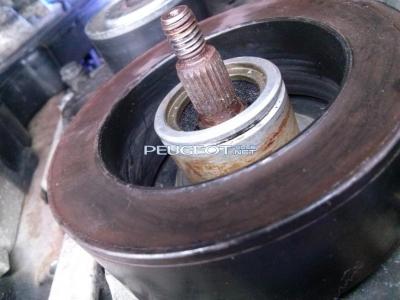

Vidz Опубликовано 31 мая, 2015 Автор Опубликовано 31 мая, 2015 Во время снятия шкива его немного перекосило, поправил, и постарался аккуратно равномерно снять. Однако в итоге увидел такую картину: чуть треснуло по радиусу( почти наполовину) посадочная канавка стопорного кольца. Думаю ничего криминального?
ARFX Опубликовано 31 мая, 2015 Опубликовано 31 мая, 2015 думаю не критично. Если подшипник садится на компрессор совсем свободно - можно промазать посадочное фиксатором резьбы или герметиком перед установкой, для подстраховки)) Если с натягом садится - ничего страшного, там нагрузки только перпендикулярные оси вращения, не слетит))
