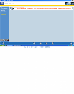

serzh1980 Опубликовано 27 мая, 2015 Опубликовано 27 мая, 2015 Поймал сегодня вот эту чудную ошибочку.. Кто сталкивался? Есть мысли куда лезть? И что это за ГУСЬ?
serzh1980 Опубликовано 27 мая, 2015 Автор Опубликовано 27 мая, 2015 мм.. хз.. не подскажу.. код ошибки не выдает.. выбрасывает на страницу выше
serzh1980 Опубликовано 27 мая, 2015 Автор Опубликовано 27 мая, 2015 Код ошибки определить не удается, не открывается...выкидывает на меню чтения-стирания ошибок.
serzh1980 Опубликовано 28 мая, 2015 Автор Опубликовано 28 мая, 2015 Исходя из того, что есть ESP и соответственно можно сделать адаптацию положения рулевого вала, то у меня под подозрением либо сбились настройки, либо капец датчику(улитке) на рулевом... Скажем так "краев" не видит датчик при повороте до конца налево и направо.. Думаю об этом упоре речь..Видать ни у кого такой ошибки не было?..

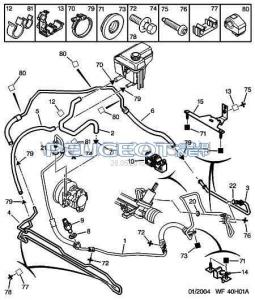

serzh1980 Опубликовано 28 мая, 2015 Автор Опубликовано 28 мая, 2015 значит датчик гидрача под двиглом.. вакуумный переключатель..Больше не на что грешить... тот что под номером 9.. только два места связаны с рулевой..
Мартын Опубликовано 28 мая, 2015 Опубликовано 28 мая, 2015 значит датчик гидрача под двиглом.. вакуумный переключатель..Больше не на что грешить... тот что под номером 9.. только два места связаны с рулевой..Да. 1
serzh1980 Опубликовано 28 мая, 2015 Автор Опубликовано 28 мая, 2015 ))) прям ..угадай мелодию с двух нот..)))
serzh1980 Опубликовано 28 мая, 2015 Автор Опубликовано 28 мая, 2015 Как и предполагалось.. датчик №9.. сломана защелка контакта.. пришлось подлезть со стороны капота между двиглом и радиатором и скрепить кое как две части, между собою стяжкой.. Ошибку сбросил сканером, проехал 12 км до дома и .. ошибка не проявилась. 1
