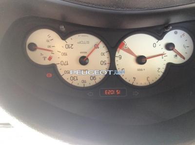

xared Опубликовано 29 мая, 2015 Опубликовано 29 мая, 2015 Вот такая петрушка происходит при включении кондея в жару стоя на месте. Разве так и должно быть?
yurick Опубликовано 29 мая, 2015 Опубликовано 29 мая, 2015 (изменено) это описано мильен раз . все дело в первой скорости вентилятора ,вернее в ее отсутствии. Проверяется - вкл кондея и смотрим на вентилятор радиатора - крутится значит есть , нет значит нет первой скорости. Сегодня сам чинил первую скорость . Купил резистор вентилятора радиатора (дополнительное сопротивление -еще его так называют) от тазика для калины или гранты за 100р забрал оттуда термопредохранитель и установил взамен сгоревшего.вот по твоей теме http://peugeot-lab....rum/topic/5733/вот такой брал ...красным выделен термопредохранительhttps://i1.inmac.org/052015/1c3151963d0726e1.jpeg Изменено 29 мая, 2015 пользователем yurick
Мартын Опубликовано 29 мая, 2015 Опубликовано 29 мая, 2015 (изменено) это описано мильен раз . все дело в первой скорости вентилятора ,вернее в ее отсутствии. Проверяется - вкл кондея и смотрим на вентилятор радиатора - крутится значит есть , нет значит нет первой скорости. Сегодня сам чинил первую скорость . Купил резистор вентилятора радиатора (дополнительное сопротивление -еще его так называют) от тазика для калины или гранты за 100р забрал оттуда термопредохранитель и установил взамен сгоревшего.вот по твоей теме http://peugeot-lab....rum/topic/5733/вот такой брал ...красным выделен термопредохранительhttps://i1.inmac.org...963d0726e1.jpegПод одну гребенку не гребите - на 206 отсутствие малой проявляется совсем не так,а включением STOP и резким прыжком стрелки в красную зону. Вот такая петрушка происходит при включении кондея в жару стоя на месте. Разве так и должно быть? Радиаторы промойте со всех сторон и будет счастье. Изменено 29 мая, 2015 пользователем Grigorushka
xared Опубликовано 30 мая, 2015 Автор Опубликовано 30 мая, 2015 Скорости все работают, радиаторы вроде не особо грязные. Просто не могу понять почему температура так сильно поднимается из-за кондея, разве там такая большая нагрузка от компрессора что двигло начинает греться?
Мартын Опубликовано 30 мая, 2015 Опубликовано 30 мая, 2015 Скорости все работают, радиаторы вроде не особо грязные. Просто не могу понять почему температура так сильно поднимается из-за кондея, разве там такая большая нагрузка от компрессора что двигло начинает греться?1.Нагрузка.2.Температура конденсора.
