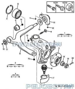

О чудо!!!, далеко ходить не пришлось, нашелся су*ок , стоит в подвеске С5 в переднем рычаге, оригинальный номер 3 523.84. Нагрузки на него, что надо!!!
Деталь №8 (см. рисунок)
Ну вот сегодня значит приехал в сервис ставить сайлентблок, ребята посмотрели его и сказали что может не подойти, так как он не шарнирный (не поворотный), должен ставиться поворотный, но выбора не было и на свой же страх и риск согласился поставить его... старый выпресовывали на месте самодельным съемником в виде болта, гайки и головки большего диаметра чем сам сайлентблок, вставили болт в сайлент с одной стороны головку с другой гайку и трещеткой потихоньку начили закручивать гайку, пошел сайлент как по маслу...новый запресовали таким же самодельным способом....
