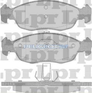

Здравсвуйте. Я новичек у вас на форуме, поэтому не пинайте. ПОдскажите номерок ремкомплекта на передний суппорт пежо 306, и номерок тормозные дисков. Колодки стот вот такие: 05p644. Пежо 306 1.4 бензин,хетчбэк, 2000 год выпуска

Если колодки стоят вот такие:
То ремкомплект выбирай из этих:
http://www.exist.ru/...=82&Cat=Peugeot
Но для 100% результата обязательно искать по ВИНу, а лучше замерить диаметр поршня. Судя по номеру колодок, в таких суппортах диаметр поршня 48 мм.
У этой тормозной системы диски такие:
http://www.exist.ru/price.aspx?pid=DCE0106E&sr=82&Cat=Peugeot
