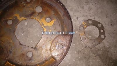

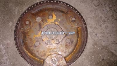

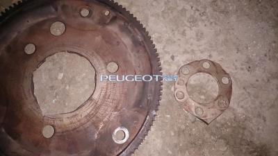

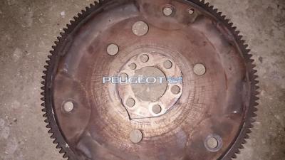

Сам в шоке. Оказывается на автоматах маховик это такая тоненькая пластинка, а основную роль играет гидротрансформатор. Ну вот он и не выдержал.
add_after.gifПри этом он несмотря ни на что не соскакивал, видимо ему ГТ не давал сместится. На третьем фото видна выработка из за ударов внешней части о внутреннюю в момент разгона -торможения.
