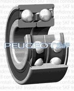

Передние ступичные подшипники выглядят вот так
Внутренние обоймы гуляют довольно свободно, пока подшипник не поставлен на место, по крайней мере тот SKF что был у меня вел себя именно так.
и тут возникает вопрос, при запрессовке ступицы в подшипник, не зажмутся ли внутренние обоймы слишком сильно? или там конструктивно заложено так, что обоймы должны вплотную прилегать друг к другу и это норма?
вот как раз для этого и существует момент затяжки ступицы. При запрессовке (как положено, а не молотком естественно!) ничего не зажимается
нет не молотком, большим болтом просто, зажав для удобства кулак в тисках.
а насчет момента затяжки ступичной гайки, я смотрел ступицу, она на вал со лицами в упор садится и подшипник не зажимается.
