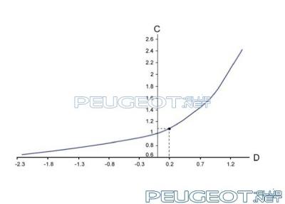

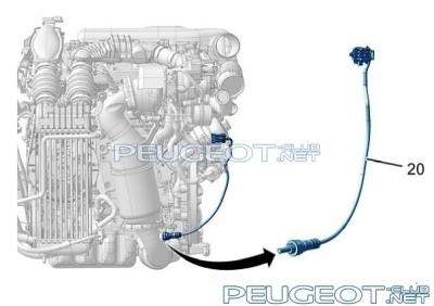

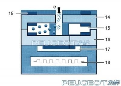

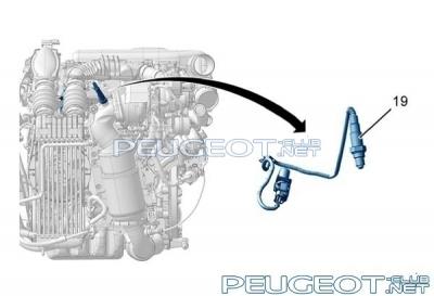

icechieff Опубликовано 27 июня, 2010 Опубликовано 27 июня, 2010 Пропорциональный кислородный датчик на входе выпускного тракта. (Верхний)Пропорциональный кислородный датчик определяет количество кислорода в отработавших газах и на этой основе рассчитывает точный коэффициент избытка воздуха топливовоздушной смеси . Пропорциональный кислородный датчик позволяет лучше контролировать наполнение цилиндров двигателя при работе турбокомпрессора на полных нагрузках . "e" Канал подвода отработавших газов . (14) Прокачная камера . (15) Измерительная камера . (16) Ячейка NERNST . (17) Эталонная камера . (18) Нагревательный резистор . (19) Электрод . Кислород, содержащийся в кислородном датчике, для формирования тока перекачки (courant de pompage) перекачивается из отработавших газов в измерительную камеру . В ячейке NERNST производится сравнение количества кислорода, находящегося в измерительной камере, с количеством кислорода, находящегося в эталонной камере . Чтобы обеспечить величину лямбда (коэффициента избытка воздуха) 1, количество кислорода в измерительной камере (15) должно быть равно количеству кислорода в эталонной камере (17) . Величина тока перекачки связана с потоком кислорода, поступающего с отработавшими газами, необходимого для регенерации кислорода в измерительной камере (15) и получения коэффициент избытка воздуха 1 . Если коэффициент избытка воздуха выше 1 в измерительной камере (15), ток перекачки положителен, избыток кислорода, находящегося в измерительной камере, отбирается и направляется в отработавшие газы . Если коэффициент избытка воздуха ниже 1 в измерительной камере (15), ток перекачки отрицателен, недостающее количество кислорода отбирается из отработавших газов и направляется в измерительную камеру . Величина коэффициента избытка воздуха в отработавших газах в зависимости от перекачка потока. C : Коэффициент избытка воздуха в отработавших газах . D : Ток (mA) . Ток перекачки находится в диапазоне от -2,2 до 2,54 миллиампер . Компьютер управления двигателем определяет в зависимости от тока перекачки, необходимого для поддержания коэффициента избытка воздуха 1, точную величину сигнала лямбда в отработавших газах и, таким образом, рассчитывает величину избытка воздуха в топливовоздушной смеси . Пример . Ток перекачки = 0,2 миллиампер, что соответствует сигналу лябда 1,1 . Сигнал лямбда позволяет определить точную величину коэффициента избытка воздуха . Коэффициент избытка воздуха = 1 /сигнал лямбда . Коэффициент избытка воздуха = 1/1,1 . Коэффициент избытка воздуха = 0,91 . Компьютер управления двигателем регулирует коэффициент избытка воздуха, изменяя продолжительность впрыскивания, чтобы состав смеси был как можно ближе к стехиометрическому ( Сигнал лямбда = 1 ) . Кислородный датчик имеет внутреннюю систему подогрева, позволяющую ему быстро достичь рабочей температуры (+ 650 °C) . Размещение (19) Пропорциональный кислородный датчик на входе . Особенности электрооборудования: 6 проводов. Принадлежность контактов разъема : Контакт N° 1 : Информация о токе перекачки пропорционального кислородного датчикаКонтакт N° 2 : Сигнал (-) пропорционального кислородного датчикаКонтакт N° 3 : Управление подогревом пропорциональным кислородным датчиком на входеКонтакт N° 4 : Питание + 12 В подогрева пропорционального кислородного датчикаКонтакт N° 5 : Информация о компенсационном сопротивлении пропорционального кислородного датчикаКонтакт N° 6 : Сигнал (+) пропорционального кислородного датчикаКислородный датчик на выходе выпускного тракта (ON/OFF) Кислородный датчик определяет содержание кислорода в отработавших газах и позволяет определять правильность работы каталитического нейтрализатора ; корректировать состав смеси вследствие изменения со временем характеристик системы впрыска топлива и каталитического нейтрализатора . Количество кислорода, содержащегося в отработавших газах, сравнивается с количеством кислорода, содержащимся в кислородном датчике , поступающем из атмосферного воздуха, чтобы на этой основе определить коэффициент избытка воздуха . Если в отработавших газах содержится меньше кислорода, чем в кислородном датчике , топливовоздушная смесь будет «богатой», если содержится больше - смесь будет «бедной» . Кислородный датчик сравнивает состав смеси, полученный в результате впрыскивания текущей дозы топлива, с величиной, обеспечивающей стехиометрический состав (лямбда = 1), чтобы на этой основе определить напряжение на выходе . Отношение сигнала лямбда = Масса воздуха, поступившего в цилиндр/массу теоретическую . Информация о составе смеси (бедная/богатая) выражается в напряжении: 0 - 1 В : Бедная смесь = 0,1 Вольт ( Лямбда (коэффициент избытка воздуха) ) = 1,05Богатая смесь = 0,9 Вольт ( Лямбда (коэффициент избытка воздуха) ) = 0,95Компьютер управления двигателем регулирует состав смеси, изменяя продолжительность впрыскивания, чтобы получить состав смеси как можно ближе к стехиометрическому ( Лямбда (коэффициент избытка воздуха) ) = 1 . Кислородный датчик имеет внутреннюю систему подогрева, позволяющую ему быстро достичь рабочей температуры (+ 300 °C) . Размещение (20) кислородный датчик на входе . Особенности электрооборудования Назначение контактов : Контакт N° 1 : Питание + 12 В подогрева кислородного датчика на выходеКонтакт N° 2 : Управление подогревом кислородного датчика на выходеКонтакт N° 3 : Сигнал (-) кислородного датчика на выходеКонтакт N° 4 : Сигнал (+) кислородного датчика на выходе
