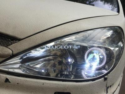

Romec57 Опубликовано 11 июня, 2015 Автор Опубликовано 11 июня, 2015 Дело в том что был ксенон покупал машину с мертвыми фарами за дешево взял галоген с право рукой но мне ненравилось что галочка в левую сторону.Поставил в ближний свет билинзу ксенон штоку в линзе запаралелил на дальний. И вот теперь у меня такая беда! Но блин машина перед этим стояла на ремонте. И я не обратил внимание все ли работало до моего вмешательства((
Сергей_607 Опубликовано 11 июня, 2015 Опубликовано 11 июня, 2015 Ну то что запаралелил шторку, так это правильно и к делу не относится. А ты с проводкой возле фар, что то делал!? У меня такое ощущение, что с массой. что то на мудрено. Я когда вместо штатных блоков (у меня штатный изначально), ставил SHO-MI, то массу пришлось брать с кузова отдельно, потому что когда я врезался в штатную, была такая же хрень (с противотуманками не знаю, в тот момент не проверял). По поводу линз молодец, мою мечту осуществил !!! У меня дело закончилось при попытки разобрать фару((. Слушай, извини конечно может быть за глупый вопрос, а что у тебя с краской???
Romec57 Опубликовано 11 июня, 2015 Автор Опубликовано 11 июня, 2015 Краска раптор сделана пред хозяином кривыми руками. Внешним видом займусь позже) был ограничен в деньгах тяз разваливался а а на каком-нибудь Дэонэксия ездить нехотел) С проводкой ничего не делал блок розжига подключил на фишку вместо лампы блок розжига анг глазок запаралелил на габарит перед фишкой!я тоже когда снял фару понял то, что фен строительный забыл на работе но дело было уже в деревне так что вскрывал я их по варварски! Потом все хорошенько прогерметил и норм.пришлось правда еще подрезать пластик блестящий который прикреплен к стеклу! На дальнем смотрел обычной контроькой есть небольшая напруга на плюсе но на вкл выкл не реагирует
