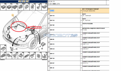

Хотелось бы расставить все точки над Ы... так как машины в наше время собирают продажники а не инженеры экономят на всем в нашем случае на электрических частях, те кто хочет по очереди не менять форсунки, дроссельную, катушку несколько раз свечи пока не допетрает до того что проблема в хоревом качестве проводов их соединений. В низу есть вложение там указано место на изгибе которого перетираются со временем проводки человеки мой совет не поленитесь залезьте туда и перемотайте это место тройным слоем изоленты использовав 3 бобины онной.
и стоило б пройтись по всему кабелегону и посмотреть

Человечество которое столкнулось с такими проблемами по хорошему меняем косу и все равно перематываем, по домашнему мотаем косу на изгибах кабелегона
