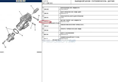

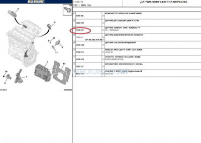

дабы не быть голословным, смотрим
последнее предупреждение. Фото заливаем сюда.
Это один датчик и есть только с резьбой A7 ставился на дорестайлах,а F8 с креплением скобкой на рестайлах с проводкой CAN-CAN.
Сопоставьте сами схемы,которые вы сами же и выложили - в каком месте они расположены.

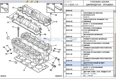

Кто подскажет, за что отвечает датчик температуры под номером 20 ? я так понимаю он работает на сигнальную лампу превышения температуры 120 градусов? Спасибо!
Он даёт данные о температуре охлаждающей жидкости в мозги, они уже распоряжаются когда что включать. Он единственный датчик охлаждающей жидкости.
Да нет, товарищ... не один... Их там 2)) по крайней мере у меня... Один зелёный (на корпусе термостата), а этот второй синий (в ГБЦ сразу за корпусам термостата). Тот что на термостате 2-х проводной, а этот с одним контактом. Также была проблема, что при нормальной температуре стрелка резко прыгала на максимум и было сообщение на БК о превышении температуры, через 5-15 сек всё возвращалось в норму. Датчик на корпусе термостата менял, но ситуация после этого ещё раз повторялась. Вот и думается мне, что хандрил именно второй однопроводной датчик... Ждём ещё мнений))
Поменять его и все, какие тут ещё мнения)). Походу это датчик на приборку...
