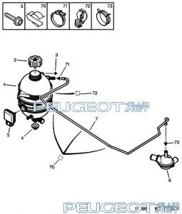

Man Опубликовано 14 июня, 2015 Опубликовано 14 июня, 2015 (изменено) Доброго времени суток. Народ подскажите, не могу понять, из за чего стала теч охлаждающая жидкость. Теч появилась вот тут под номером 6. Проблема состоит в том, что на холодную не течет, как нагреешь начинается теч из под одной из трубок. Но если открыть расширительный бачок, то теч пропадает. Изменено 14 июня, 2015 пользователем Man
Man Опубликовано 14 июня, 2015 Автор Опубликовано 14 июня, 2015 (изменено) не могу изображение не как прикрепить, сейчас с каталога номер скажу. Вот номер по каталогу 1307 SC Вот тут под номером 6 Изменено 14 июня, 2015 пользователем Man
serzh1980 Опубликовано 16 июня, 2015 Опубликовано 16 июня, 2015 Хомуты подтянуть.. и вперед!Давление там в расширительном создается при нагреве. Если крышка его(давление) не стравливает лишнее значит ещё и замена крышки бачка №1. Только помни что на горячую крыху не открывать!! Обольет кипяточком так, что мама не горюй!
AlexelA Опубликовано 16 июня, 2015 Опубликовано 16 июня, 2015 Хомуты подтянуть.. и вперед!М.б. еще предварительно придется обрезать потрескавшийся кончик шланга...
Man Опубликовано 16 июня, 2015 Автор Опубликовано 16 июня, 2015 Хомуты поменял, на новые, крышку бачка тоже поменял на новую. на счет шлангов, про трещины не чего сказать не могу. Сами понимаете не видно. Просто проблема началась с того, что 8-го мая постоял в пробках, на дикой жаре, а после праздников, завел машину, а она написала, что низкий уровень охлаждающей жидкости. Я долил, минимум и максимум не знаю, налил так, чтобы покрывалось чуток вставка в расширительном бачке. И поехал по делам, машина опять стояла на жаре работающая, часа полтора, и когда я начал уезжать, я обнаружил приличную лужицу, а потом на эстакаде я нашел утечку антифриза. Вот. И как выходить из положения х/з. Менять всё, не вариант. И на счет давления в расширительном бачке, я открывал его при 80-90 градусов, пошипит, и потом нормально открываешь.
