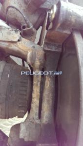

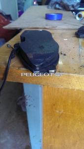

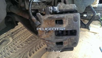

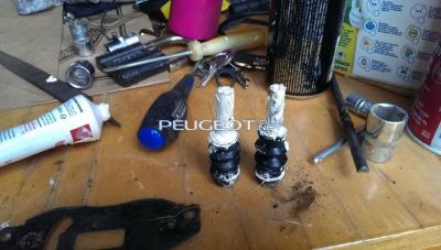

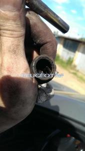

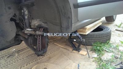

serzh1980 Опубликовано 15 июня, 2015 Опубликовано 15 июня, 2015 Появился жуткий скрип при торможении с 20 до 0 км/ч.. Свистел только левый перед.Снятие колеса, разжимание колодок и откручивание двух болтов суппорта пропустим..а дальше:1) Всё разобрал и почистил места посадки колодки.2)Проверил направляющие и наличие смазки(там оказался литол.. и то размазан по поверхности пыльника). Верхня роде ничего, а нижняя ужу рыжая.. Зачистил ржавчину наждачкой, протер пыльнички изнутри (благо он были целы). И напихал новой смазки. Смазка была мс1600 (не знаю как она будет ходить, но другого ничего не нашлось).3)Промыл отверстия направляшек в кронштейне суппорта очистителем карбюратора, протер внутри тряпочкой с отверткой))).4) Пришлось подточить левую колодку(на которую давит тормозной цилиндр) по торцам , т.к. вставлялась она плохо в кронштейн.5) Ну и соответственно сборка.. нажал на направляшку до упора и выдавил лишки смазки через края пыльника, чтобы не пузирились пыльники.6) Нажал педаль тормоза..раз так 10-ть.. педаль стала мягче нажиматься, свист при торможении пропал, остановка стала плавнее. 4

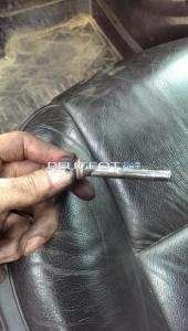

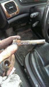

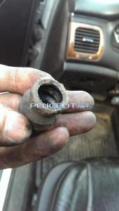

dimon405 Опубликовано 16 октября, 2015 Опубликовано 16 октября, 2015 А я сломал. В первый же день головка сломалась, а через полгода и трубка согнулась. Вот такой крепкий:
serzh1980 Опубликовано 16 октября, 2015 Автор Опубликовано 16 октября, 2015 (изменено) В 16.10.2015 в 08:41, Сергей_607 сказал: Круто, он как торсион что ли? да..вытягивается.. В 16.10.2015 в 08:47, dimon405 сказал: А я сломал. В первый же день головка сломалась, а через полгода и трубка согнулась. Вот такой крепкий:это-да.. если железяка нормальная..на крайняк, если трубка сломается - то спилю трубку и трубу буду одевать на остаток. Сам внутренный шток вроде крепкий)))осталось только трубу где нить подрезать полдюймовки кусок.. Изменено 16 октября, 2015 пользователем serzh1980
