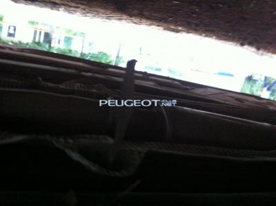

funt Опубликовано 17 июня, 2015 Опубликовано 17 июня, 2015 Всем привет, заезжал на дня на яму и обнаружил, что около резонатора висит массовый провод, он прикреплен к кузову ,а вот куда дальше он идет я так и не нашел, машина: 2,2 бензин, механика, 2001 года. Подскажите куда вообще должен идти данный провод? Заранее спасибо!
AlexelA Опубликовано 17 июня, 2015 Опубликовано 17 июня, 2015 Шина плетеная? Другой стороной она должна прикручиваться к хомуту на глушителе - сделано для уменьшения радиопомех и исключения т.н. "земляной\массовой петли"...
funt Опубликовано 17 июня, 2015 Автор Опубликовано 17 июня, 2015 А просто по схеме не могу найти ее в каталоге, не сможешь помочь? Ну что бы конкретно понимать куда она будет крепится.
AlexelA Опубликовано 17 июня, 2015 Опубликовано 17 июня, 2015 Ну что бы конкретно понимать куда она будет крепитсяНу, куда уж конкретнее:Другой стороной она должна прикручиваться к хомуту на глушителе...Откручиваешь гайку хомута, одеваешь провод, закручиваешь гайку...В каталоге ее может и не быть, изначально она выглядит вот так:Можно приобрести в автомагазинах для отечественных авто (ЕМНИП, ставилась на ТАЗы), а также занимающихся продажей электрооборудования - используется для заземления... 1
