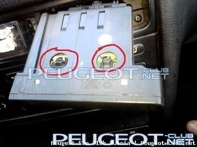

ROMbICH Опубликовано 10 июня, 2011 Автор Опубликовано 10 июня, 2011 Мини фотоотчёт по замене ламп подсветки в бортовом компе.Итак, берём плоскую тонкую отвёртку и поддеваем боковые заглушки по краям, лучше поддевать заглушку с тех сторон как показано на фотоДалее откручиваем 4 винтаВынемаем компьютерПоворачиваем (я делал по часовой стрелке) торчащие патроны ламп и вытаскиваем их, затем вынимаем саму лампу из патрона (сидит довольно плотно там), вставляем свежекупленные (я брал за 10руб. штука). Собираем и вуаля, всё сияет как новое 3

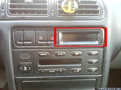

MishanyaZHK Опубликовано 16 августа, 2011 Опубликовано 16 августа, 2011 Подскажите пожалуйста вто знает, как снять бортовой компьютер (обведено красным), чтобы заменить лампочки подсветки? Мучался, мучался, высунул его на сантиметр где-то, а дальше не идёт... решил не рисковать, мало-ли что не так делаю...
icechieff Опубликовано 17 августа, 2011 Опубликовано 17 августа, 2011 а ты не хочешь кнопки рядом вытащить? думаю сразу видно будет...
MishanyaZHK Опубликовано 17 августа, 2011 Опубликовано 17 августа, 2011 Слева под заглушкой 2 винтика крутил... справа тож видимо винты держат, но к ним не долезть...
icechieff Опубликовано 17 августа, 2011 Опубликовано 17 августа, 2011 Нашел руководство по снятию твоего экрана. Фотки хреновые, но, надеюсь, ты когда будешь снимать, сделаешь лучше)))1. С помощью тонкой отвертки в качестве рычага извлеките многофункциональный дисплей из панели приборов. 2. Отсоедините от многофункционального дисплея электрический разъем. 3. Установка производится в последовательности, обратной снятию.
MishanyaZHK Опубликовано 17 августа, 2011 Опубликовано 17 августа, 2011 Спасибо большое, буду пробовать ))) Сфоткаю всё что смогу и выложу))

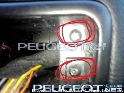

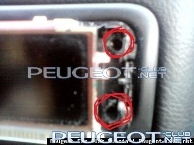

MishanyaZHK Опубликовано 17 августа, 2011 Опубликовано 17 августа, 2011 Ну наконец-то чя поменял свои перегоревшие лампочки Сразу скажу что как у "того дяденьки", что на фотках выше, у меня ничего не доставалось, даже отвертку погнул... Поэтому я сделал немного "пожощще" )) Начну с того что при подковыривании отвёрткой у меня снималась рамка со стеклышком, которая закрывала экран. Сам БК доставаться не хотел ни в какую... Рамку снял... После пары неудачных попыток снова извлеч БК решил снять всю верхнюю панельку. Слева снял заглушку и открутил 2 винтика. Справа понятно что тоже есть 2 винта, но они находятся под пластиковым корпусом БК. Прикинул на глаз где они должны находиться и начал ковырять отверткой . В итоге я попал в те места куда надо и открутил их... Далее снял саму панельку, ну и с обратной стороны выдавил сам БК. Вот как располагались те 2 винтика под БК: В самом БК всего 2 лампочки (я думал больше) После всех этих жестоких манипуляций я получил свой БК с подсветкой 2
