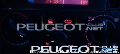

kav-psk Опубликовано 12 сентября, 2011 Опубликовано 12 сентября, 2011 (изменено) поменял сгоревшую лампочку в блоке управления климатом!!! Замена лампочек на блоке управления климатом, не вынимая штатной магнитолы.Из инструмента нам понадобится большая и маленькая отвертка, ключГ-образный торкс №20.На БК снимаем заглушки маленькой отверткой (аккуратно –пластмасса!!!), затем полностью откручиваем винты ключом (торекс №20) Вынимаем БК из ниши и отводим в сторону, чтоб не мешал Далее снизу отверткой немного приподнимаем блокуправления климатом и ключом (торекс №20) НЕ ПОЛНОСТЬЮ приоткручиваем винты (с2х соторон), чтобы блок управления стал более свободно двигаться в нише Затем большой отверткой приподнимаем блокуправления и ТУТ начинается «ювелирная» работа маленькой отверткой – необходимоаккуратно отсчелнуть лицевую панель (засчелки находяться в 5ти местах – 2е наверху и 3и в низу, на нижней фото видно) (крутилки все предварительно сниматьНЕНАДО) Сначала отсчелкиваем (очень аккуратно!!!) засчелки которыенаходятся внизу (3и штуки), а затем также аккуратно отсчелкиваем засчелки на верху (2е штуки) тянете легонько на себя и снимаете лицевую панель. ну тут как у ВАС делопойдет, может порядок и другой будет! Вот и наши лампочки (выделены красным), можно попробовать ииз такого положения их вытянуть и поменять, у меня не получилось уж очень ониплотно сидят в патронах.Чтоб снять эту плату нужно аккуратно поочередно отогнуть засчелки(выделены зеленым), начиная с левой верхней и далее по часовой (толькоаккуратно очень!!!) И вот снялась плата и на обратной стороне нам открываетсяочень простой доступ к патронам лампочек. Выкручиваем и меняем.Сборку проводим в обратной последовательности. Эта фотка патрона от зеркала сразу после снятого БК, если кто то дотянется можно и не снимать лицевую панель, но есть риск чтопатрон после извлечения может выскользнуть и упасть вниз!!! Результат!!! Изменено 13 сентября, 2011 пользователем icechieff сразу сдесь выложил. прикреплять инструкции лучше не надо 1

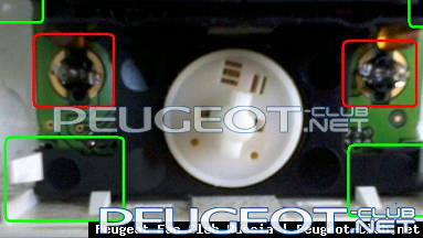

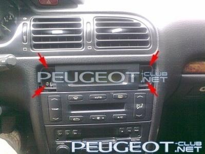

Евгений Викторович Опубликовано 23 января, 2012 Опубликовано 23 января, 2012 Здравствуйте парни аналоги лампочки Т5 есть или только оригиналы по пежо 406 надо искать? Мини фотоотчёт по замене ламп подсветки в бортовом компе.Итак, берём плоскую тонкую отвёртку и поддеваем боковые заглушки по краям, лучше поддевать заглушку с тех сторон как показано на фотоДалее откручиваем 4 винтаВынемаем компьютерПоворачиваем (я делал по часовой стрелке) торчащие патроны ламп и вытаскиваем их, затем вынимаем саму лампу из патрона (сидит довольно плотно там), вставляем свежекупленные (я брал за 10руб. штука). Собираем и вуаля, всё сияет как новое Здравствуй! А аналоги лампочек Т5 есть или нужно оригиналы только искать?
