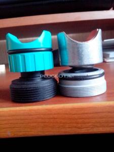

ИванКузнец Опубликовано 28 июня, 2016 Опубликовано 28 июня, 2016 Господа, расскажите, кто и как раскручивал и закручивал толкатель рейки, не снимая рейку. Оно там пластиковое, грани уже сорвал, закажу ремкомплект, но как это произвести все, не представляю
Dimkin67 Опубликовано 28 июня, 2016 Опубликовано 28 июня, 2016 @ИванКузнец,видимо мало кто отваживался!А экспериментировать на исправной рейке -неее!
ИванКузнец Опубликовано 28 июня, 2016 Опубликовано 28 июня, 2016 @ИванКузнец,видимо мало кто отваживался!А экспериментировать на исправной рейке -неее! Как правило, это весьма рядовая процедура, если бы не закисание самой гайки, подтянул бы ее и все. А так, придется выкрашивать старую и менять заодно весь комплект( гайка, резинка, поршень) на фото слева.вся сложность в доступе, рейка на подрамнике
