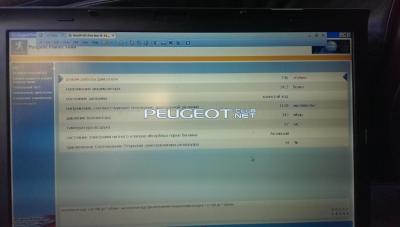

serzh1980 Опубликовано 22 июня, 2015 Автор Опубликовано 22 июня, 2015 Проверил пшик на заглушенной машине - нету.Проверил клопа на ХХ - стучит.(на улице 19 градусов). Температура двигла - 70-80 градусов.Промыл клопа и проверил на продуваемость шланги от клопа - всё дуется, клоп не продувается ни в оду из сторон. На всякий промыл очистителем карбюратора. Отмачивал 2-3 минуты - всё вроде чисто. Поначалу почему-то при наливании со стороны абсорбера, вытекало из другой стороны клапана, но продува -то не было.. Странно..После промывки установил, завел, не стучит( температура двигла - 80-90, температура улицы - 22 градуса). Доп открытие крышки бака на запущеном движке - пшика нет. Принудительное активирование клопа - стучит. При измерении параметров, клапан неактивен.Итог:Абсорбер мой жив! Клоп - скорее всего был с грязью, которая не давала продуваться, но промылась карбоклинером. 1
serzh1980 Опубликовано 22 июня, 2015 Автор Опубликовано 22 июня, 2015 (изменено) Ну проблема то ушла!? Нет.. недостаток топлива будем искать в топливном баке))) сетка и бензонасос под нагрузкой проверять...А по поводу динамики - это наше Евро 4 и Электронная педаль газа.. дает эффект разгона при отпускании педали газа, а не при тапке в пол Ну не едет Пыж после вольвины.. там как тапку жмешь.. так и разгон идет.. а тут.. нажал.. и отпускай чтоб на второй- 3-ей передаче разгоняться.. Даже в режиме спорт туго. Ну решу беду с бедной смесью..думаю полегче будет разгон. Изменено 22 июня, 2015 пользователем serzh1980 -1
