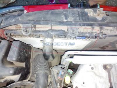

bober Опубликовано 26 июня, 2015 Опубликовано 26 июня, 2015 а радиатор и должен быть такого размера? (меньше чем с кондера) что то греется по пробкам до последней белой риски на датчике, и потом врубается вентилятор. оба радиатора чистые и оба патрубка одинаково горячие написать написал а фото добавить забыл))
