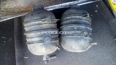

Calibrik1 Опубликовано 23 июня, 2015 Опубликовано 23 июня, 2015 (изменено) Подскажите плиз чем заткнуть?Купил бачек расширительный, а он оказался под датчик уровня... От наших что нибудь в виде заглушки подойдет? Может у кого валяется не рабочий датчик - приму в дар)) Изменено 23 июня, 2015 пользователем Calibrik1
Calibrik1 Опубликовано 23 июня, 2015 Автор Опубликовано 23 июня, 2015 Заглушку от чего бы подобрать... -1
Сергей_607 Опубликовано 24 июня, 2015 Опубликовано 24 июня, 2015 У меня тоже такой же бачёк, но мне повезло, достался с датчиком. Правда я все шланги переделывал ((( Плохо помню, но даже что то глушил.

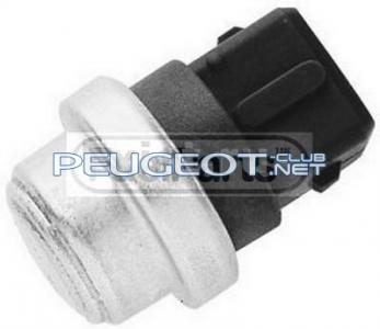

serzh1980 Опубликовано 24 июня, 2015 Опубликовано 24 июня, 2015 (изменено) Могу конечно ошибаться.. но попробуй посмотреть не дорогие датчики давления топлива в рампе (вольвиновский похож.. но доргой зараза).Проще всего взять бачек, да рвануть на авторынок. Там от чего-нибудь и подобрать. Лучше на тазорынок - бюджетнее Или.. жаль размер точно не известен.. WS1040 или попробовать вкрутить вот такой - 99 90 1569 Изменено 24 июня, 2015 пользователем serzh1980

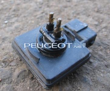

Smock Опубликовано 29 апреля, 2020 Опубликовано 29 апреля, 2020 Он ремонтируется и очень легко. Чаще всего пропадает контакт на стержнях которые припаены к платине. Аккуратно взрезать пластиковую крышку. Пропаять две спайки приклеить крышку обратно. ВСЁ рабочий. 90 процентов случаев в этом. У себя тоже так сделал. 1
