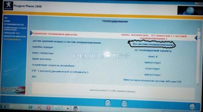

Artem88 Опубликовано 24 июня, 2015 Автор Опубликовано 24 июня, 2015 Все решил проблему,диагносты накосячили,когда делали мне первую скорость вентилятора,оказывается в пежо планет в системе охлаждения в пункте вентилятор было поставлено 1 скорость без системы кондиционирования,сегодня на диагностике установили графу 2,3 скорости с системой кондиционирования и сделали телекодировку и все заработало.
никник Опубликовано 28 сентября, 2015 Опубликовано 28 сентября, 2015 Всем привет.По своей неопытности при активации круиз- контроля на своем Пежо 307 SW, получил не рабочий климат- контроль, с ошибками указанными пользователем выше.Благо делал фотки при активации.Спасибо товарищу Artem88 - за предоставленную информацию в сообщении.Буду пробовать восстановить работу климата.
Мартын Опубликовано 28 сентября, 2015 Опубликовано 28 сентября, 2015 Всем привет.По своей неопытности при активации круиз- контроля на своем Пежо 307 SW, получил не рабочий климат- контроль, с ошибками указанными пользователем выше.Благо делал фотки при активации.Спасибо товарищу Artem88 - за предоставленную информацию в сообщении.Буду пробовать восстановить работу климата.Программируйте как линейный датчик давления.
никник Опубликовано 28 сентября, 2015 Опубликовано 28 сентября, 2015 Программируйте как линейный датчик давления.После первой не удачной покупки китайского сканера PP2000 V25 Lexia3 Lexia-3 V48 Diagbox 7.65 Serial 921815C, Приехал с Китая уже рабочий, от другого продавца, гораздо дешевле и качество получше.Активировал круиз-конторль и по своей неопытности напортачил работу климат- контроля.После включения зажигания на дисплее за показаниями температуры на фото 14 градусов моргает точка пять раз затем гаснет. Кнопкой муфта не включается. Через PP2000 - управление кондиционером - муфта слышна как включается.Пежо 307 SW 2004 г., V2.0 бензин, VF33HRFNB83362791https://mega.nz/#F!uQkHESpK!TAPBrIqur4-BZCVZ6vJPxAСпасибо Вам! Попробую отпишусь.
никник Опубликовано 2 октября, 2015 Опубликовано 2 октября, 2015 Огромное спасибо!Климат контроль в работе.
