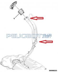

Bacilla Опубликовано 3 июля, 2015 Опубликовано 3 июля, 2015 На баке еще есть трубка, которая выпускает воздух во время заправки. По-идее, она закрывается клапаном, когда закрыта крышка бака.Посмотри еще в этом направлении... 1
coronado Опубликовано 3 июля, 2015 Автор Опубликовано 3 июля, 2015 А где она примерно находится??? не очень понял про какую трубку имеетсмя ввиду
