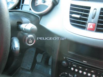

Кнопка поставлена вместо личинки замка.

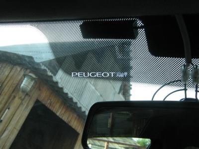

Антенны СР , одна на лобовом стекле

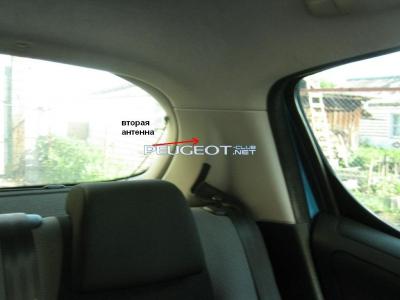

Вторая спрятана за пластиком в задней части авто

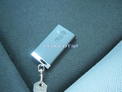

Карта, находится всегда в кармане .

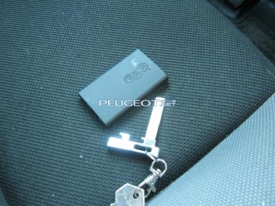

В карту вмонтировал механический ключ, для аварийного открытия двери или крышки бензобака.
