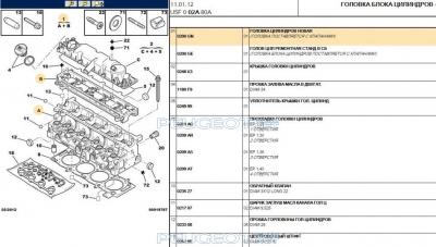

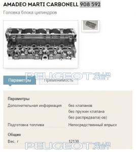

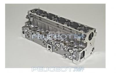

Аналоги новые без клапанов:
Autowelt (Германия) ZK57004 - 26350 р. 5 дн.
AMC (Испания)  908592 - 31455 р. 4 дн.
