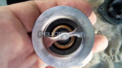

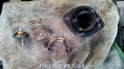

Свой термостат снял - он выглядит примерно так... без шайбы и пружины и написано на нем CARTOPLAN FRANCE:
post-20647-0-54853200-1386568662_thumb.j
А на магазине на фотках так:
Какой правильный?

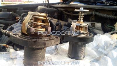

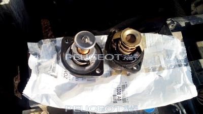

Вообщем для сравнения, старый и новый:
На старом надпись - carlostat france...
Вообщем как я понимаю... Старый не перекрывает малый круг, когда срабатывает... Из-за этого скорость потока ОЖ по большому кругу меньше! Я пришел к этому выводу наблюдая напор ОЖ при стравливании воздуха... На новом напор раза в 2 больше .
Напор был меньше на большом круге, а значит теплообмен масла двигателя также не достаточен был... Сейчас стрелка температуры масла выше 100 не поднимается даже в пробках...
Изменено пользователем Calibrik1
Может этот термостат для "стран с холодным климатом"? Кстати мне он понравился тем,что он разборный ))...
