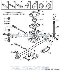

shmaks Опубликовано 9 июля, 2015 Опубликовано 9 июля, 2015 Всем привет. Выпал и потерялся то ли болт то ли штифт крепления рычага кулисы к штоку коробки. На картинках понять не могу. Как понимаю тот рычаг что на картинке под №5 , в описании пишет что там болт с диаметром 6 , я наверно скорее всего не понимаю ни чего. Вставил туда болт на 6 он как в стакане, 8 не лезет вот и думаю что диаметр там примерно 7. Вообщем надо лечить как то помогайте, картинка может и не таVF37BKFXE32370472 вин
dezte Опубликовано 11 июля, 2015 Опубликовано 11 июля, 2015 На картинке кулиса от мотора XU.У вас там смотря какая тяга слетела штифт или 2509 16 или 2509 24там 7мм и длинной 31 или 36 мм 1
shmaks Опубликовано 12 июля, 2015 Автор Опубликовано 12 июля, 2015 Которая на штырь толстый торчащий из коробки надевается. Вот точно на 7 там т.к. 6 мало , 8 много. А двиг у меня ТU3 и выдаёт коробку BVM5 . За номерки спасибо вроде оно и скорее всего 36мм длина.
