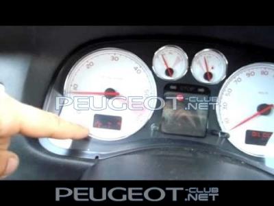

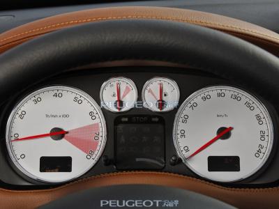

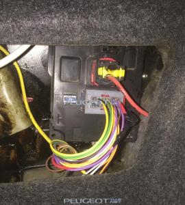

Мартын Опубликовано 21 июля, 2015 Опубликовано 21 июля, 2015 Ну что форумчане, не ту никаких идей ?Книгу вряд ли вы найдете с подробной инфой.1.Скорее доморощенное устройство стоит у вас в багажнике.Либо делайте подробное фото!2.Указатель температуры масла двигателя.

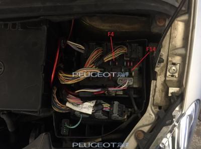

geck Опубликовано 22 июля, 2015 Автор Опубликовано 22 июля, 2015 (изменено) Спасибо за ответы. Вот этот блок что стоит в багажнике (за обшивкой задней левой фары) Появился ещё один вопрос, Не работает подогрев свечей накала, может подскажете какой это будет предохранитель и реле ?(в книжках не нашёл своего варианта)Думаю начать искать причину от предохранителя (все предохранители целые), уж очень плохой подход к свечам чтобы от них начинать поиск F4 и F14 отсутствуют предохранители Изменено 22 июля, 2015 пользователем geck
geck Опубликовано 22 июля, 2015 Автор Опубликовано 22 июля, 2015 Предохранители найдены, F14 - Турбокомпрессор (на бензиновых двигателях 2 л).F4 - Омыватель фар.F10 - Компоненты электронного управления двигателем (катушка зажигания, электроклапаны, кислородные датчики, компьютеры, форсунки, свечи накаливания)
geck Опубликовано 25 июля, 2015 Автор Опубликовано 25 июля, 2015 А блок что в багажнике, Он отвечает за розетку на фаркопе
