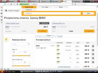

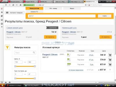

Viktor S.K. Опубликовано 20 июля, 2015 Опубликовано 20 июля, 2015 Всем доброго времени суток. В поисках уплотнительных колец на распредвалы ЕР6 обнаружил, что те же уплотнительные кольца на N14 в два раза дешевле. Подскажите равнозначность 0807.37 и 11 31 7 587 757, или все таки разные кольца?

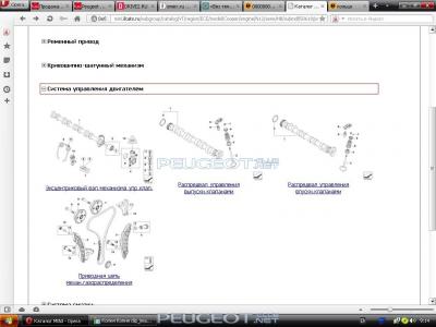

Viktor S.K. Опубликовано 21 июля, 2015 Автор Опубликовано 21 июля, 2015 (изменено) В поисках уплотнительных колецраспредвала решил прсмотреть их и у MINI, вроде как двигателя аналоги. И вот такой результат....Может кто сталкивался? Изменено 21 июля, 2015 пользователем Viktor S.K.

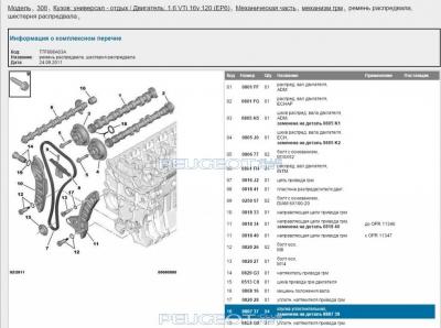

Мартын Опубликовано 21 июля, 2015 Опубликовано 21 июля, 2015 (изменено) А чем вас модернизированные кольца не устраивают?На двигателя после рестайлинга и смены норм на ЕВРО 5 кольца заменились и проблем больше не было. 0807 37 RP 0807 39 0401ВТУЛКА УПЛОТНИТЕЛЬНАЯ Изменено 21 июля, 2015 пользователем Grigorushka
Viktor S.K. Опубликовано 21 июля, 2015 Автор Опубликовано 21 июля, 2015 А чем вас модернизированные кольца не устраивают?На двигателя после рестайлинга и смены норм на ЕВРО 5 кольца заменились и проблем больше не было. 0807 37 RP 0807 39 0401ВТУЛКА УПЛОТНИТЕЛЬНАЯ Кто то до меня в этой голове побывал. Выроботки в постеле нет, но и кольца как то не понятно стоят. Впуск метал, а выпуск "капрон" Вот и думаю что поставить.
Мартын Опубликовано 21 июля, 2015 Опубликовано 21 июля, 2015 Кто то до меня в этой голове побывал. Выроботки в постеле нет, но и кольца как то не понятно стоят. Впуск метал, а выпуск "капрон" Вот и думаю что поставить.Новые идут капрон.
Viktor S.K. Опубликовано 21 июля, 2015 Автор Опубликовано 21 июля, 2015 Новые идут капрон.Это я уже понял. Буду заказывать 0807.39, и еще раз голову открывать
parmalat Опубликовано 31 марта, 2017 Опубликовано 31 марта, 2017 (изменено) Итак, подсказываю, 0807.39 и 11 31 7 587 757 абсолютные близнецы.Сегодня забрал два кольца от BMW и приложил к 0807.39 Выполнены из фторопласта (тефлона) усиленного бронзой, можно и нужно брать без боязни наказывая продаванов за крохоборство. Изменено 31 марта, 2017 пользователем parmalat 1
АлексейR Опубликовано 31 марта, 2017 Опубликовано 31 марта, 2017 А чего они не будут подходить? Моторы то одинаковые 1
