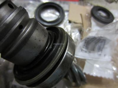

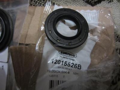

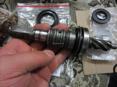

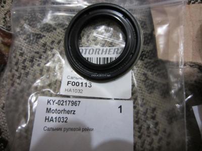

shmaks Опубликовано 27 сентября, 2016 Автор Опубликовано 27 сентября, 2016 Вобщем втулку в тот раз сменил, всё отлично. Но случилась новая беда потекла рейка в районе сальников.Не стал замарачиваться со съёмом рейки, а просто отсоединил от колонки карданный механизм и открутил два болта. От металлических трубок отсоединил резиновые шланги и вытащил всё это хозяйство. Сняв с сальников номерки и сделав заказ всё поменял предварительно прочистив и промыв. Вот номерки сальников может кому пригодится Да и кстати лучше приобрести и подшипник потому что сальник на штоке меняется только при снятии подшипника, может сломаться как и произошло у меня, стоит не дорого.
