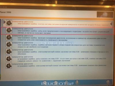

geck Опубликовано 26 июля, 2015 Опубликовано 26 июля, 2015 Думаю что: Свечи не подогревают топливо при холодном запуске. Оба реле щелкают, проверял через ПП2000, все предохранители целые.До свечей не дотянуться, находятся за двигателем (крайне не удобное расположение)При заводе на холодную, из выхлопной трубы валит белый дым.Сделал Общий Тест через ПП2000 , Все удалились кроме второй ошибки Кто подскажет в чём проблемма ?

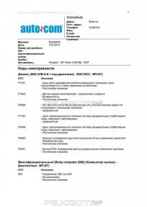

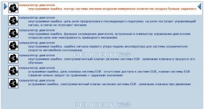

geck Опубликовано 27 июля, 2015 Автор Опубликовано 27 июля, 2015 Номер ошибки?P1351? Тест с Auto COMa Тест ПП2000 Как оказалось все предыдущие ошибки что я удалил, они появились опятьНо машина едет без проблем, Сегодня было +12 завелась без проблем, на панели ошибок нету, Вот только после заводки дымит белым ((((
ZIGGY Опубликовано 27 июля, 2015 Опубликовано 27 июля, 2015 (изменено) Незнаю никакого автокома.Можно пп2000 ещё раз открыть, и просто переписать коды ошибок?1351-менять свечиВин напишите.Может вы сами откроете бекап паблик пежо сервисбокса и посмотрите подозрительные зоны по вашим ошибкам? Изменено 27 июля, 2015 пользователем ZIGGY
geck Опубликовано 27 июля, 2015 Автор Опубликовано 27 июля, 2015 Я конечно извиняюсь за глупость, но где в ПП2000 пишутся номера ошибок ? После глобального теста захожу допустим в мотор, и вижу только описание ошибок
ZIGGY Опубликовано 27 июля, 2015 Опубликовано 27 июля, 2015 Я конечно извиняюсь за глупость, но где в ПП2000 пишутся номера ошибок ? После глобального теста захожу допустим в мотор, и вижу только описание ошибокНажать на эту ошибку, будет подробное описание.На первой строчке как раз таки код. Формат *Буква-четыре цифры*(ну или иногда не 4 цифры а три и буква)
geck Опубликовано 3 августа, 2015 Автор Опубликовано 3 августа, 2015 (изменено) Коды ошибок из ПП2000:P1645P0490P1162P0409P0483P0401 Изменено 3 августа, 2015 пользователем geck
ZIGGY Опубликовано 3 августа, 2015 Опубликовано 3 августа, 2015 Значит так....По тем ошибкам которые вы даёте нет никакой связи со свечами.В общем я представляю в чём ситуация и проблема.Знания свои и аналитическую работу оцениваю в ден знаках.Подробности, если интересны, в личку. -1
