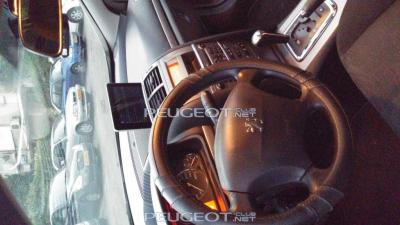

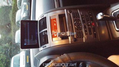

Настал день дерзкого вмешательства в изящные французкие формы.Снял я верхний пластик и...понеслась.Вставить планшет я решил между центральным обдувом и сеткой.Взяв нужный инструмент вырезал щель по толщине таблета.Таблет разобрал и впаял в него питание и аукс.Вставив планшет в щель закрепил его снизу маленькими шурупами вкрутив их прямо в тело таблета.После танцев с бубном в плане декора впмхнул все это обратно в машину.За декор были взяты хромированные самоклеющиеся полоски разной толщины.Подрубив все это через свой адаптор все заиграло очень даже хорошо.Питание дол от зарядки на 2А.Ах да,забыл сказать что у меня еще стоит манхетт(не знаю как на русском будет ибо я из Израиля) которы при включении магнитолы дает ремоут на усилки.При помощи манхетта дал питание на релюшку,которая в свою очередь дает питание на зарядку.Получается что планшет заряжается при работе магнитолы. При помощи программы Smart connect все это дело автоматизаровпл.Получилось что при включении магнитолы включантся таблет и начинает воспроизводить музыку или видео а при отключении-ставит на паузу и отключает экран...В кратце все.Вопросы и обсуждения в студию.
