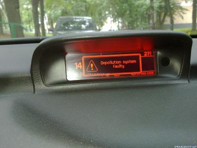

NotLater Опубликовано 28 июня, 2011 Опубликовано 28 июня, 2011 (изменено) Всем доброго дня,и вновь здравствуйте.Проблема у меня похожая только в отличие,по-серьезней.2500-3500 оборотов происходит проваливание оборотов и машина начинает дергаться,причем весьма чувствительно,ездить могу только при больших оборотах равно и свыше 4000 тогда все норм.,но разве можно это назвать норм,на холостом ходу обороты падают и машина глохнет приходится постоянно подгазовывать на светофорах. Началось после того как заправился хреновым бензином в Тульской области.После этого сделал промывку инжектора,но не CO-CH а просто к бензопроводу подсоединили насос и на рабочем двигателе жидкостью прогнали,говорят туфта все это,мол лучше сделать CO-CH,но только после этой промывки ещё хуже стало,дросель промывал,не помогло,свечи новые стоят.Выдает ошибку "чек инж" и "деполюшен систем"Такое ощущение что свеча не срабатывает. У меня две версии 1.Катализатор забился 2.Датчики кислорода или что-то вэтом роде,хотя делал компьютерную диагностику,мужик сказал типа горючая смесь не делается правильно,мол бензин хреновый,Я думаю что у нас в России бензин вообще не айс,и Яйца у танцоров большие,где Я ему хороший бензин возьму,во Франции? Я сам не гений только учусь,хотелось бы послушать профессионалов,люди помогите пожалуйста кто чем может,а то Я на эту сволочь пианино сброшу с 12-го этажа,так он достал уже,только недавно с передней ходовой разбирался,а этот засранец опять за свое. МКПП 1,6 110л.с. 307 последний рейсталинг. Изменено 28 июня, 2011 пользователем NotLater

NotLater Опубликовано 2 июля, 2011 Опубликовано 2 июля, 2011 Ультразвук он и есть ультразвук. СО-СН тут не при чем.При небольшом загрязнений, и обычная промывка отлично работает... Посмотри заслонку, и промой датчики воздуха на впуске.Подскажи пожалуйста а где этот датчик можно посмотреть,заслонку Я смотрел ничего особенного там все хорошо. И ещё Я часто ездил с пустым баком,почитал,говорят двигатель мог захлебывать регулярно воздух и сделать регулярную ошибку но дергается вообще не стерпимо.Я сфотографировал ошибки Борт.компа ,первая Я так понял ,означает что села батарейка в ключе. А вот вторая что означает? На счет батарейки не стал лишний раз загружать дословно :"Remote control battery flat" Очень нужна помощь.Заранее благодарю.
icechieff Опубликовано 2 июля, 2011 Опубликовано 2 июля, 2011 Про твою ошибку читай тут, все подробно расписано: http://peugeot-lab....forum/topic/189С пустым баком ездить не надо, насос греется, давление понижается...P.S. про ключ ты прав.а про заслонку поищи поиском, руководство по очистке тут есть.

NotLater Опубликовано 31 мая, 2012 Опубликовано 31 мая, 2012 В общем в итоге датчик давления топлива оказался сьездил в нормальный сервис поменяли за 2 минуты и продиагностировали тож цена вопроса 2500 р вот и все.прошел год опять начинается все заново.((
